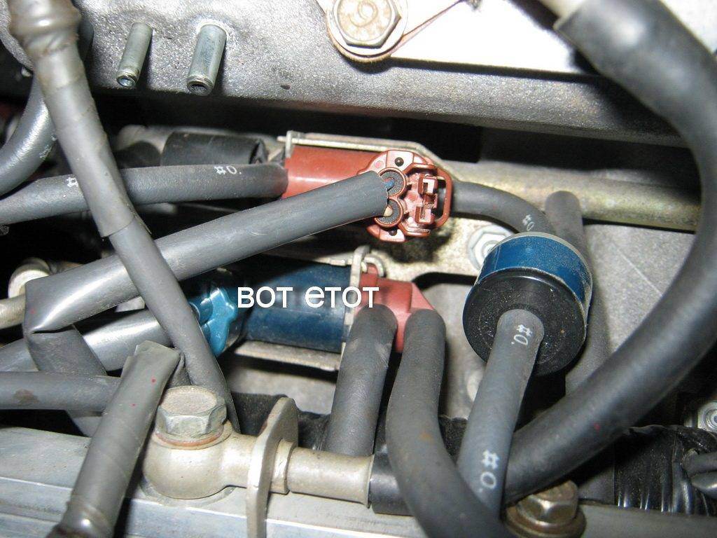

Приветствую всех КАРИНОВОДОВ.
Вчера прочел всю тему но конкретного ответа не нашел, либо где то пропустил.
1.Датчик 8946320050 мертв (возможно еще от покупки авто) при диагностике видает 21 но когда двс работает или отключить датчик и запустить двс джеки молчит???
2.Когда делаю диагностику ставлю скрепку те1 е1 начинает щелкать "Клапан системы управления
частотой вращения на режиме холостого хода" джеки видает 21 отключаю зажигание или снимаю скрепку клапан перестает щелкать???
IMG_2325.JPG [ 284.57 КБ | Просмотров: 7075 ]
. Катаюсь на Карине с 2004.

Добавлено спустя 31 минуту 1 секунду:
Vlad111, тебя смущает, что не загорается чек при наличии ошибки? Нормально это, забей.
И тот клапан пусть щелкает себе на здоровье. :)

Виктор77 писал(а):
тебя смущает, что не загорается чек при наличии ошибки? Нормально это, забей. И тот клапан пусть щелкает себе на здоровье.
Я правильно понимаю ето нормально или просто забить так как ето не влечет за собой никаких проблем.

Добавлено спустя 5 минут 38 секунд:
Нормально то, что на твоей машине чек показывает ошибку только при диагностике, т.е. когда перемыкаешь контакты Т и Е1. Но любая ошибка это не порядок.
