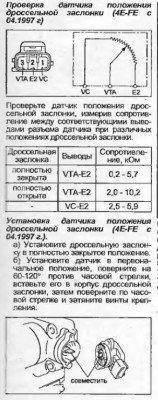

А 3 контактные ДПДЗ разные были?
Интересно описана установка.
dpdz.jpg [ 93.21 КБ | Просмотров: 15646 ]

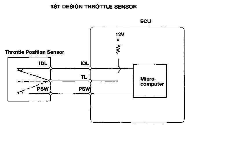

СообщениеДобавлено: Чт июл 01, 2010 10:58 pm
Тойоты Engine Control Systems I - Course 852
Да но это
© 2007 Toyota Motor Sales, U.S.A., Inc. of Toyota Motor Sales, U.S.A., Inc.
Printed in U.S.A. Ver. 1 - July 1, 2009
А для этого года
И у МrToCaE на 4А LB 1996, и у моего 7А 1996 IDL в мозги не поступает
думаю больше подойдет ко второму рисунку этот или 2ST

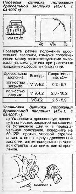

Жаль что у нас не новые:(
TPS_3.JPG [ 29.39 КБ | Просмотров: 15613 ]
