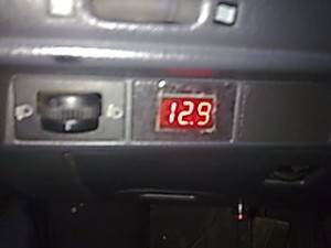

СообщениеДобавлено: Сб сен 03, 2016 11:04 am
Сообщения: 1848
Откуда: Регион 11
Двигатель: 4A-FE БОШ
Фото009.jpg [ 13.14 КБ | Просмотров: 17447 ]
Azamat_630 писал(а):
Мурат1623 писал(а):
Врезал в заглушку,приклеил.Сфоткаю сегодня.

СообщениеДобавлено: Сб сен 03, 2016 3:19 pm
Сообщения: 4547
Мурат1623
:co_ol:
