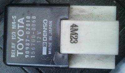

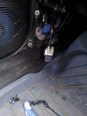

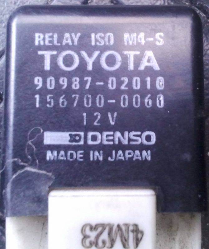

Народ подскажите,что за релюха,для чего нужна?
Стала трещать когда включаю печку,если её снять,ни чего не меняется,во всяком случае в печке.

если я правильно понимаю, это обычное реле. а не какое то специальное, ставятся такие во многие цепи
если судить по твоей фотке то не очень понятно откуда оно. ощущение такое будто это колхозное реле впихнули туда. например от сигналке. у друга в том же месте стояло реле на питание бензонасоса, которое контролировала сигналка.

А,забыл написать,корона 92г дизель 2с
правый руль.
Нет,не колхоз,просто я вытащил её от туда,низ левой стойки
Не понятно,почему она трещать начинает,когда печку включаю.

Влага исключена в том месте? Попробуй разбери релюху, возможно там ржавчина и тогда она либо совсем не работает, либо вот так вот потрескивает.

Не,влага исключена,в первую очередь о коррозии подумал,но там сухо и чисто,я сначала думал что в крыльчатку что то попало,а когда полез,слышу рядом трещит.

Может тогда где кз или массы нет раз снятие рэлюхи ничего не дает и щелчки продолжаются? Попробовать прозвонить цепь, хотя это и геморно бывает, а с другой стороны - куда деваться?.. А треск этот продолжается постоянно или как-то только в начале включения?
Кстати может эта рэлюха для повышения холостых оборотов при включении печки/кондиционера? Проверь на всякий "пожарный" при включении печки обороты падают или нет?

Только при включение печки,и трещит пока не выключишь.
