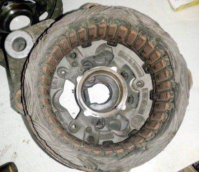

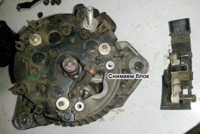

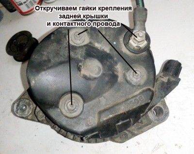

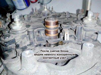

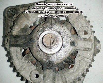

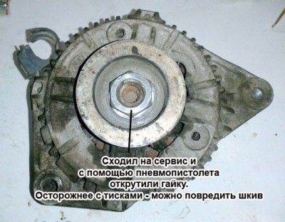

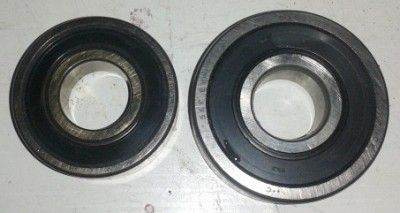

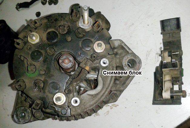

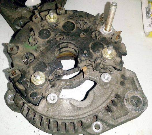

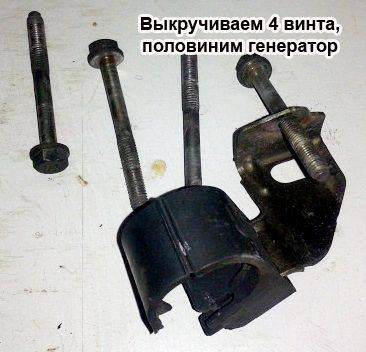

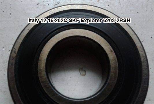

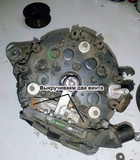

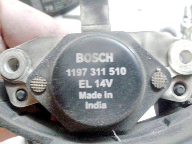

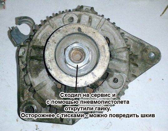

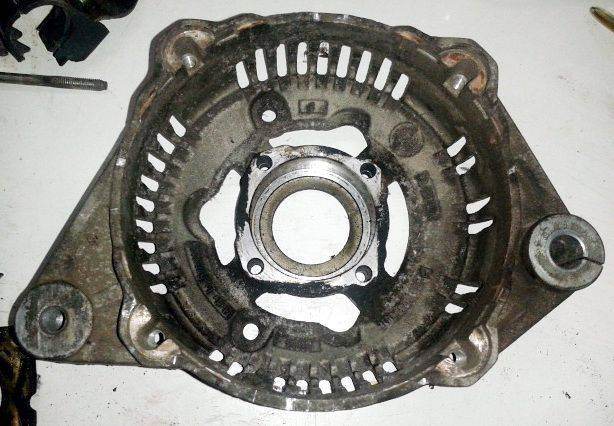

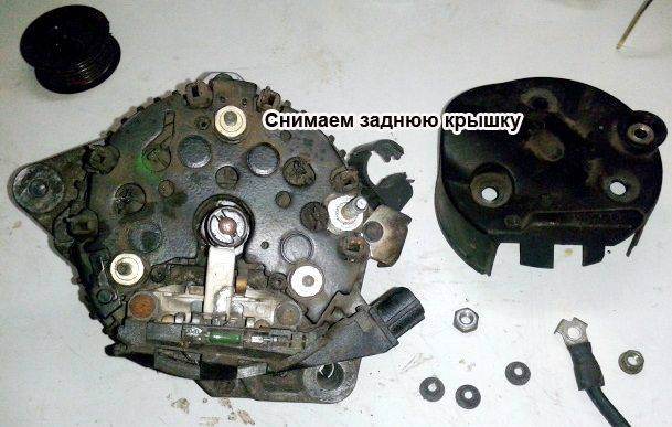

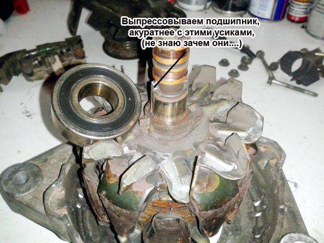

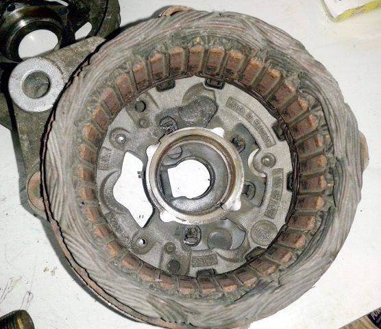

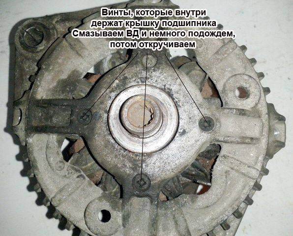

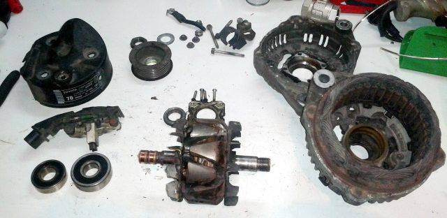

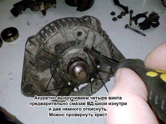

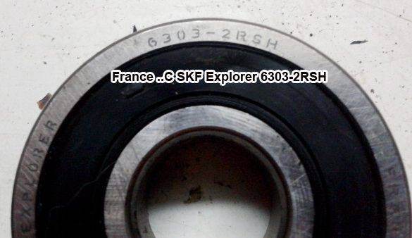

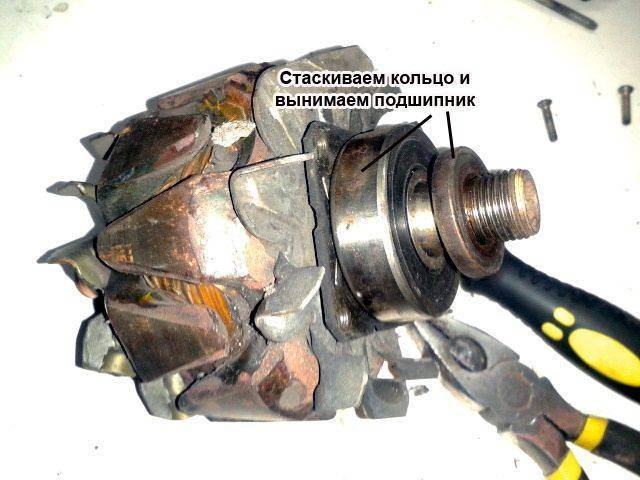

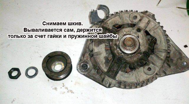

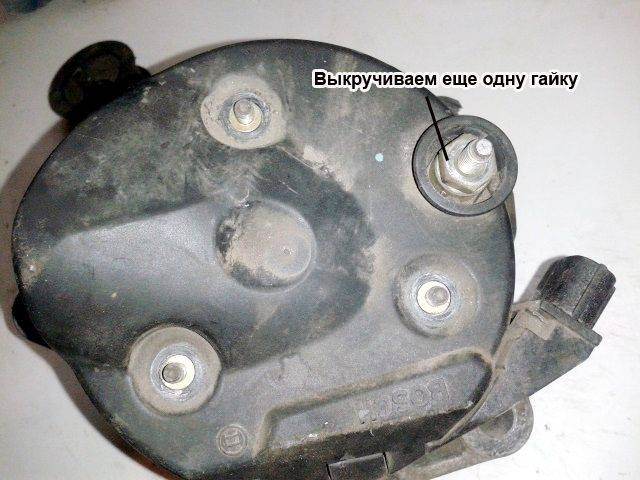

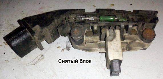

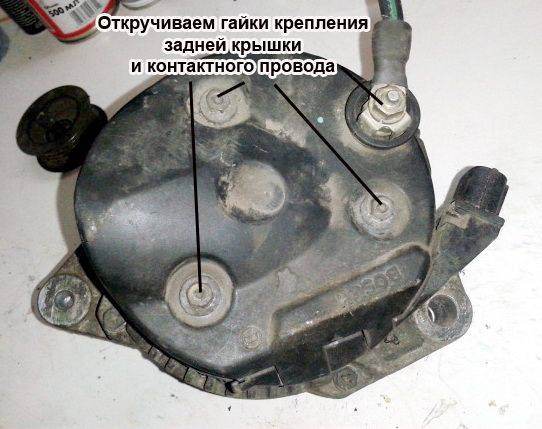

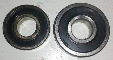

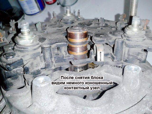

Итак начнем. Все просто, глаза боятся а руки делают. Приобретете съемник для снятия подшипников...
20131121_220215_1.jpg [ 195.11 КБ | Просмотров: 9481 ]
20131121_220249_1.jpg [ 173.38 КБ | Просмотров: 9481 ]
20131121_220304_1.jpg [ 174.38 КБ | Просмотров: 9481 ]
20131121_220329_1.jpg [ 209.55 КБ | Просмотров: 9481 ]
20131121_220419_1.jpg [ 183.76 КБ | Просмотров: 9481 ]
20131121_220440_1.jpg [ 203.71 КБ | Просмотров: 9481 ]
20131121_220553_1.jpg [ 202.79 КБ | Просмотров: 9481 ]
20131121_220601_1.jpg [ 243.28 КБ | Просмотров: 9481 ]
20131121_220609_1.jpg [ 123.24 КБ | Просмотров: 9481 ]
20131121_221158.jpg [ 48.62 КБ | Просмотров: 9481 ]
20131121_221225.jpg [ 97.6 КБ | Просмотров: 9481 ]
20131121_220659_1.jpg [116.03 КБ]
20131121_220744_1.jpg [ 242.25 КБ | Просмотров: 9481 ]
20131121_220757_1.jpg [ 242.2 КБ | Просмотров: 9481 ]
20131121_220847_1.jpg [ 217.77 КБ | Просмотров: 9481 ]
20131121_220946_1.jpg [ 178.46 КБ | Просмотров: 9481 ]
20131121_221034.jpg [ 90.33 КБ | Просмотров: 9481 ]
20131121_221040.jpg [ 133.16 КБ | Просмотров: 9481 ]
20131121_221049.jpg [ 126.79 КБ | Просмотров: 9481 ]
20131121_221057.jpg [ 131.47 КБ | Просмотров: 9481 ]
20131121_221150.jpg [ 51.79 КБ | Просмотров: 9480 ]
20131121_221255_1.jpg [ 125.85 КБ | Просмотров: 9480 ]
20131121_221319_1.jpg [ 120.22 КБ | Просмотров: 9480 ]

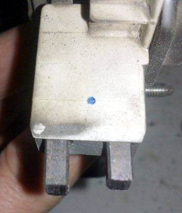

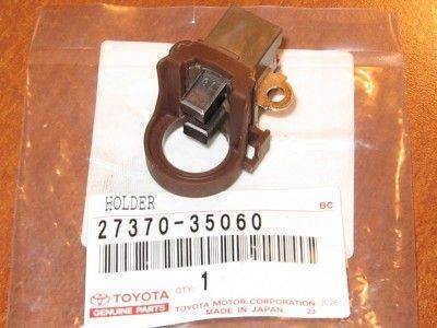

Faranos А щётки поменять в генераторе Денсо и Боше на 7АФЕ сложно ? Я сам поменяю ? Просто вообще не шарю в электрике. Кстати, продают ли их или нет ? Если не сложно, то Саш, скинь мне, пожалуйста номерки из Екзиста для Боша и Денсы. А то у меня 3 генератора лежат на балконе, 2 Денсо и 1 Бош. Выкидывать жалко, может восстановлю. Заранее благодарен.
ЗЫ а то я несколько раз регился в экзисте, и никак, траблы при регистрации в Экзисте у меня.
Я на драйве2
 Заголовок сообщения: Re: Генератор. (Объединенная тема)
СообщениеДобавлено: Пт янв 31, 2014 8:47 am
27370-35060.JPG [33.02 КБ]

Валера, Арсений, щетки лучше по номеру генератора заказывать. Я на свой заказывал, мне прислали такие, как на фото. А на гене немного другие по форме и исполнению. Правда и генератор у меня стоял не стоковый - Денсо. На фото, если не ошибаюсь, у щеток круглая часть корпуса резиновая, а у моих щеток из твердого материала, эбонит, наверное. Поставить я их поставил, но без уплотнительного кольца. Корпус немного другой. Потом уж в поиске забил номер генератора и увидел, что номерок моих щеток другой. :a_g_a:
