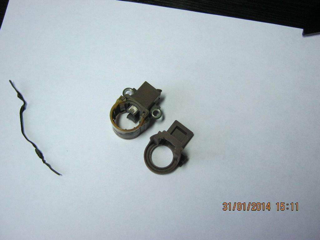

lukregion152
Сергей ,может выложишь и свой номерок?
Валера, к сожалению не нашел номера, того, что сам заказывал. Но к теме: слева - щетки, которые на моем гене стояли. А справа - та резиновая штука, которую пришлось снять с заказанных щеток. Иначе щетки не вставали.
IMG_1013.JPG [ 110.9 КБ | Просмотров: 6855 ]

alexrotor писал(а):
Ребят! А кто нибудь вкурсе при замене денсо на бош разьем трехконтактный надо перепиновывать или просто перткнуть надо?
кронштейн точно надо будет мудрить. А зачем такая замена? ИМХО: нецелесообразно.
