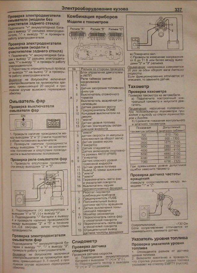

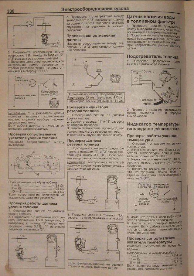

Немного предисловия: Проблема началась примерно пол года назад, переставали работать во время езды (стрелка температуры падала на ноль, а стрелка топлива замирала на месте), но было это не так долго и очень редко. Теперь 3 день не работают вообще. Что может быть и куда смотреть?
Никита.
Carina E 2.0 GLI 3S-FE Hatchback 1994г. Европейка

Подозреваю, что начать надо с проверки сопротивления датчиков.
0.jpg [ 232.09 КБ | Просмотров: 601 ]
1.jpg [ 255.58 КБ | Просмотров: 599 ]
