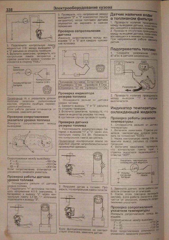

Подозреваю, что начать надо с проверки сопротивления датчиков.
0.jpg [ 232.09 КБ | Просмотров: 599 ]
1.jpg [ 255.58 КБ | Просмотров: 597 ]
