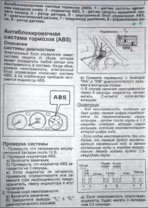

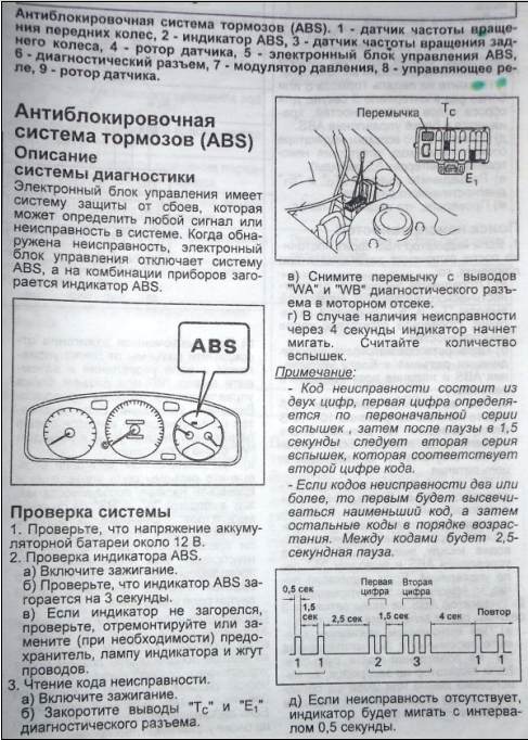

делал как в ссылке вверху, а там сначала включить зажигание. вы пишите, включать зажигание после перемычек. как правильно?)
СообщениеДобавлено: Сб сен 22, 2018 4:29 pm
Сообщения: 4547
На моей машине с Бошевским ЭБУ разницы нет, просто включая зажигание с уже готовыми перемычками удобнее считать количество миганий, с нуля.

Коды ошибок после замены датчика обнуляли, сбрасывали?
Скриншот 22-09-2018 152454.jpg [ 344.21 КБ | Просмотров: 7395 ]
