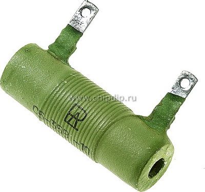

А не проще припаять резистор, старый, керамический, зелёный такой, и опустить в бачёк, подключив к ближнему свету, например? :D
Надо управление делать, что бы в случае тёплой температуры не греть...

Mouflon
Лёш, ну, это решаемо! :wink:

Lifeyar писал(а):
Mouflon
не, ну понятное дело. Но делать то надо :)
