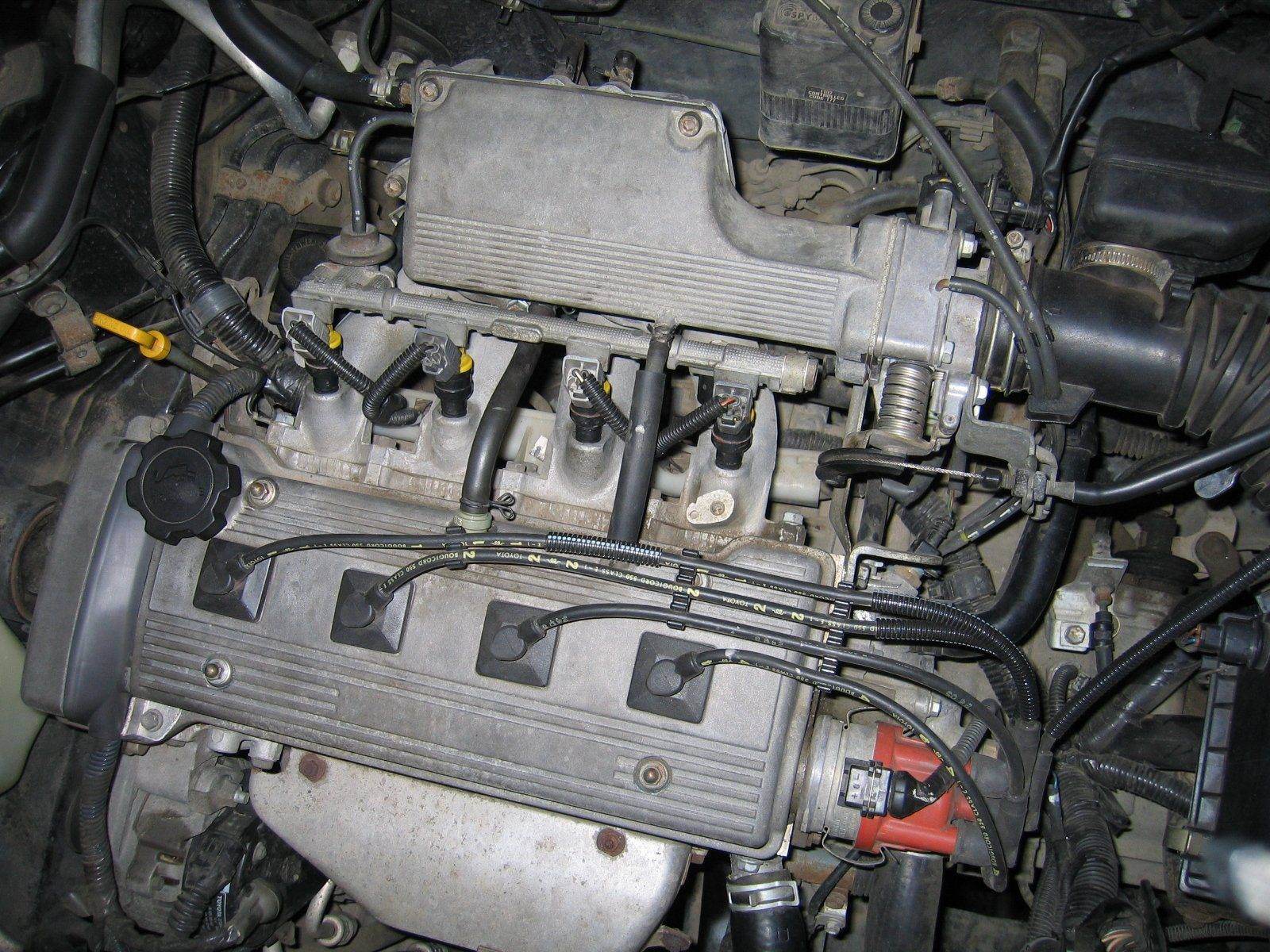

проверь еще массовый провод двигатель-кузов..если открыть капот он будет с левой стороны двигателя..
вот на этой фото его хорошо видно..между маслянным щупом и косой проводки,черный ...проверь штекерное соединение(разъём)..
