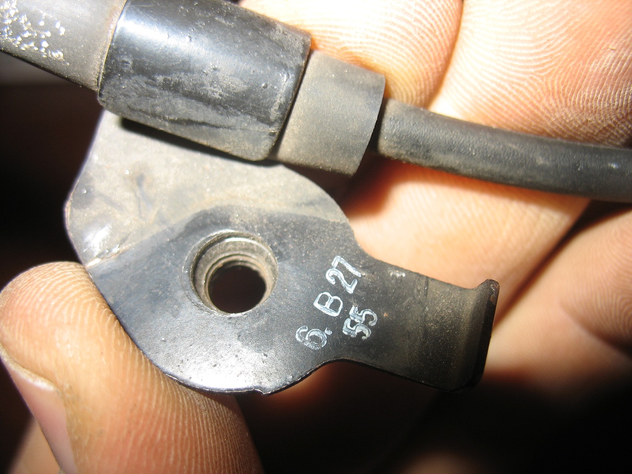

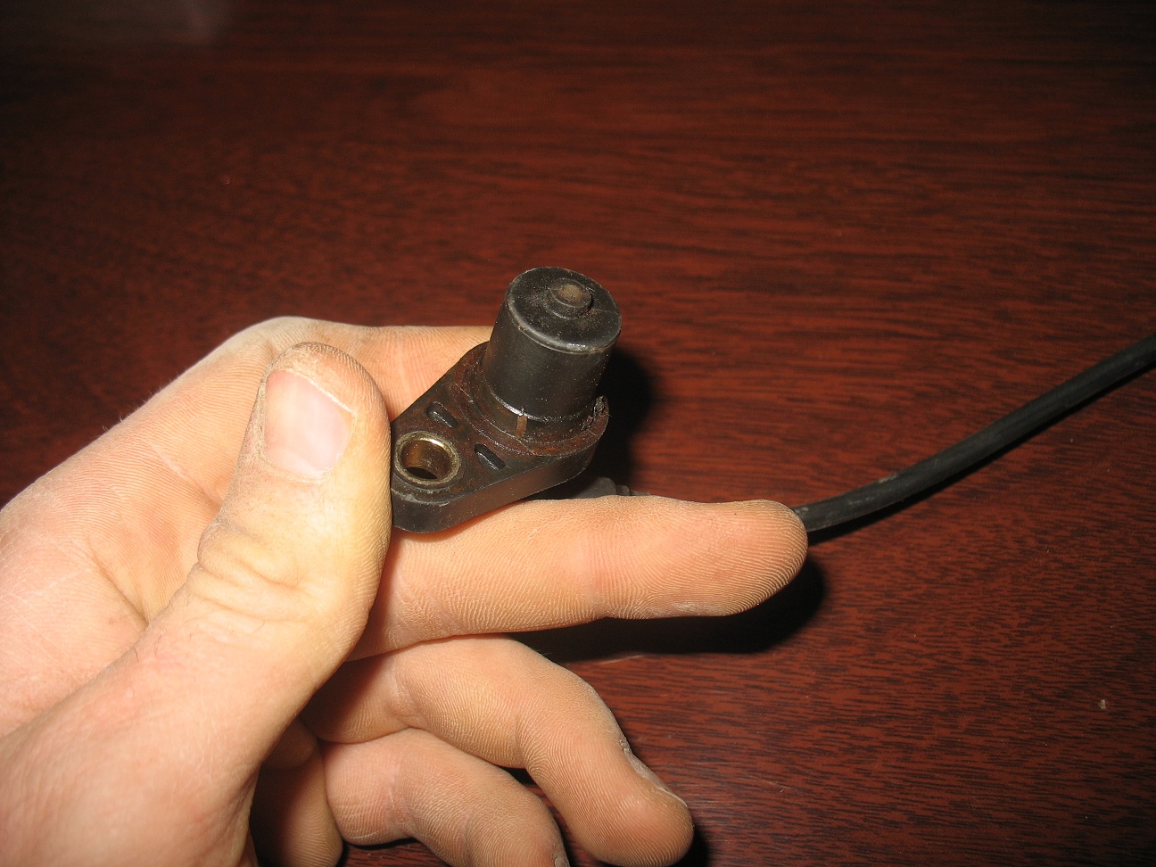

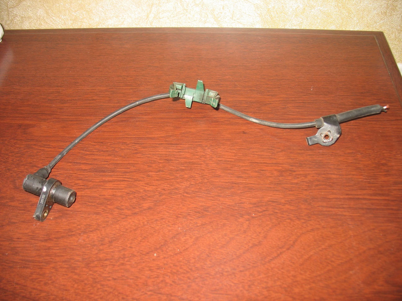

Тоже столкнулся сегодня с такой проблемой. И тоже на переднее колесо. Купил на разборке датчик от авенсиса. по габаритам один в один, но вот сопротивление 1,56кОМ в то время как на втором переднем колесе 0,96кОМ.
вот фото датчика:
http://boykodron.narod.ru/IMG_0434.JPG
http://boykodron.narod.ru/IMG_0436.JPG
http://boykodron.narod.ru/IMG_0438.JPG
http://boykodron.narod.ru/IMG_0439.JPG
http://boykodron.narod.ru/IMG_0440.JPG
Владлен
эксперементировал уже?
может быть кто-нибудь знает чем может обернуться такая разница?

Есть два типа АБС на Каринах Е: Бош и AISIN
На Боше как раз таки сопротивление передних датчиков АБС около 1,6кОм
В Легионовском букваре по КаринеЕ описана АБС AISIN.
По АБС Бош надо смотреть Легионовский букварь по первому Авенсису (1998г)
Кстати, и коды ошибок у Бош и AISIN РАЗНЫЕ!!!
Вот пример:
http://carina-e.ru/viewtopic.php?t=5860

По кодам ошибок вижу что мой ABS AISIN
Датчик установил. ABS не ругается. На скоростях до 20км/ч работает. В ближайшем будущем протестирую на скорости 60 - 80 км/ч
