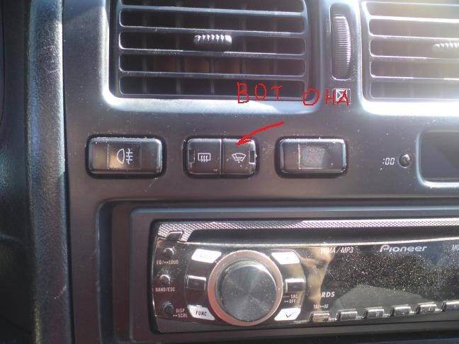

Есть обогрев дворников на лобовом стекле,где он включается,или вместе с задним обогревом?
Вот тут
561049.JPG [ 85.33 КБ | Просмотров: 16465 ]

Точно,а я всё думал,что это кнопка заднего дворника,которого у меня нет :D
Спасибо

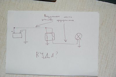

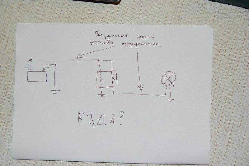

Как я понял, ты мне про другое стал говорить? Не очень понятно, даю схему!
П.С. Не важно, зачем тут реле. Схема для простоты. Просто предположим, что есть какой-то управляющий сигнал на реле, допустим с габаритов.

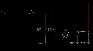

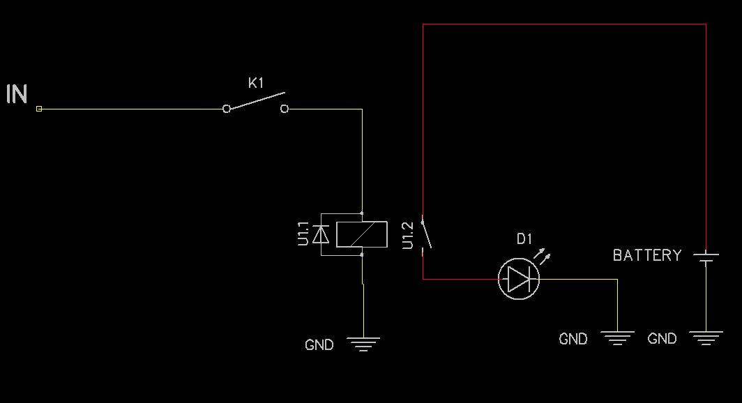

Скорее схема у тебя выглядит так.
Если управляющая цепь уже защищена предохранителем (а если ты берешь управляющую цепь от уже имеющейся в автомобиле, то она защищена), то дополнительного предохранителя на эту управляющую не надо.
На управляемую цепь по-любому нужен предохранитель и ставить его желательно прямо в точке отвода от твоего "толстого провода".
