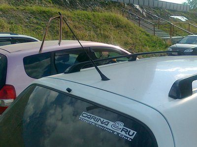

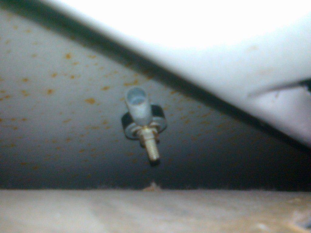

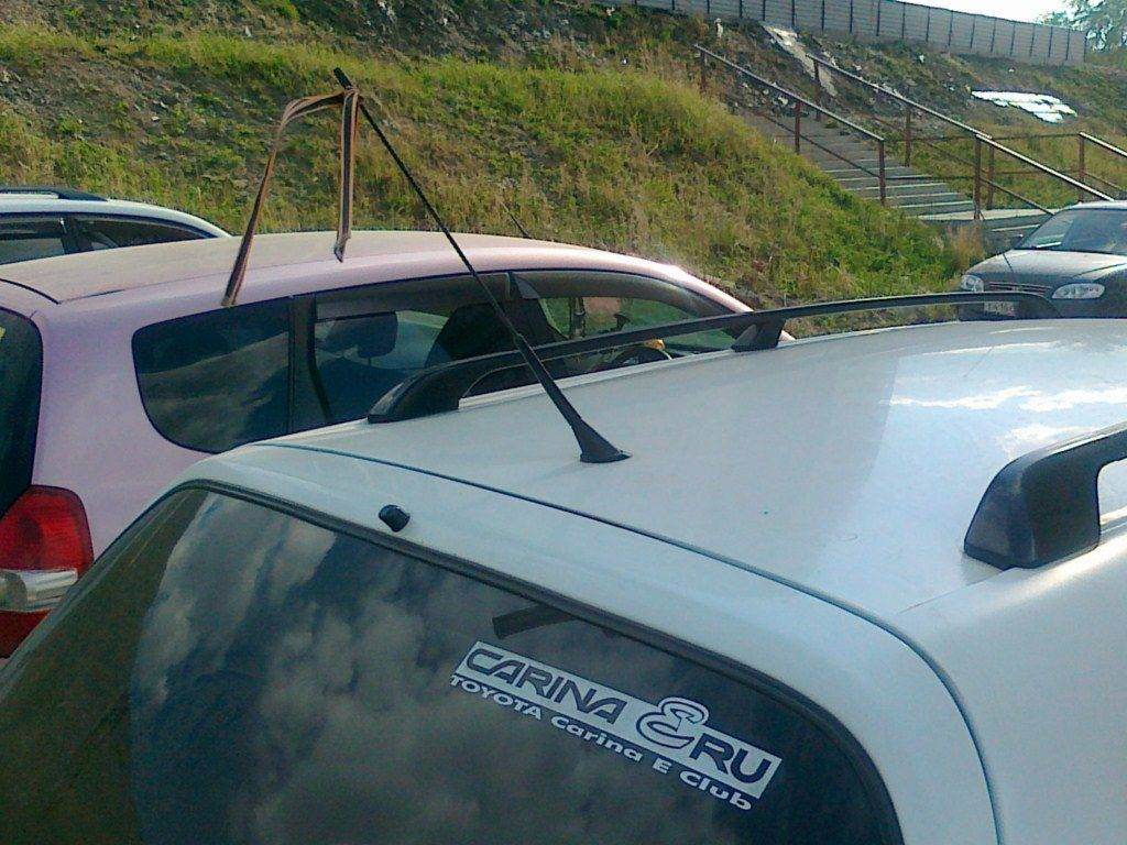

Друзья! Подскажите пожалуйста - на моей каринке имеется две антенны, из передней стойки и на крыше сзади (вроде как активная). Тут решил узнать какая подключена -оказалось что передняя. Подумал а зачем задняя просто так будет без работы ездить и решил и ее подключить.
Дак вот не знаю как.
Вопрос - какой нужен штекер и вообще там же питание нужно ведь? Вобщем книьте ктонить ссылку, сам нигде не нашел

СообщениеДобавлено: Вс май 20, 2012 3:15 pm
Что значит "и её" ? Как ты собираешься использовать две сразу?

СообщениеДобавлено: Вс май 20, 2012 4:20 pm
Зарегистрирован: Пн дек 06, 2010 9:58 pm
Сообщения: 373
Откуда: Россия. р.Карелия г. Кондопога
Машина: Toyota Carina E GLI
Двигатель: 1.6 LB
по моему дак это обычная обманка,то бишь для красоты. :)

СообщениеДобавлено: Вс май 20, 2012 4:34 pm
Сообщения: 3587
Машина: Карина Е. Японосборка
Двигатель: 4a-сток
А Серёга я.
Не, обманка на скотч клеится! Для сомнительной её красоты крышу пилить это слишком!
Автор - самое простое решение купить такую же с блоком усиления и проводами и воткнуть. Потому как вся электрика непонятно где, я так понимаю?

СообщениеДобавлено: Вс май 20, 2012 6:09 pm
Сообщения: 395
Откуда: г. Первоуральск
Год выпуска: 2006
Да, по электрике непонятно. Но зачем новую то покупать? Может для нее запчасти докупить? И что такое блок усиления? Я думал на активной три провода: один провод питания, один минус и один в магнитолу, разве нет?
Там кстати на фото не видно, но на штекере, который внутри под обшивкой резьба присутствует, как у тв антенны, только внутреннего контакта нет.
СообщениеДобавлено: Ср май 23, 2012 11:38 pm
Обычная пассивная антенна. центральная жила коаксиала на центр, остальное на массу, или вообще не прикреплять.

СообщениеДобавлено: Чт май 24, 2012 6:18 am
Сообщения: 395
Год выпуска: 2006
Всем спасибо за информацию! :) Снял вчерась антенну целиком, разобрал. Действительно, обычная пассивная антенна. Задумал соединить ее с передней на один провод. Будет ли лучше ловить при этом? :du_ma_et:

СообщениеДобавлено: Чт май 24, 2012 10:43 am
Сообщения: 2980
Репутация: 187 [ ? ]
antpl81
Ничего никуда втыкать не стоит. Улучшений без согласования антенн не будет, даже наоборот.
