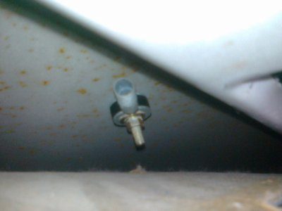

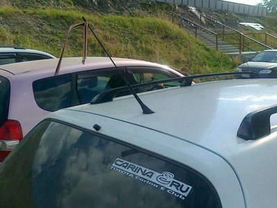

Друзья! Подскажите пожалуйста - на моей каринке имеется две антенны, из передней стойки и на крыше сзади (вроде как активная). Тут решил узнать какая подключена -оказалось что передняя. Подумал а зачем задняя просто так будет без работы ездить и решил и ее подключить.
Дак вот не знаю как.
Вопрос - какой нужен штекер и вообще там же питание нужно ведь? Вобщем книьте ктонить ссылку, сам нигде не нашел

по моему дак это обычная обманка,то бишь для красоты. :)

Не, обманка на скотч клеится! Для сомнительной её красоты крышу пилить это слишком!
Автор - самое простое решение купить такую же с блоком усиления и проводами и воткнуть. Потому как вся электрика непонятно где, я так понимаю?

Да, по электрике непонятно. Но зачем новую то покупать? Может для нее запчасти докупить? И что такое блок усиления? Я думал на активной три провода: один провод питания, один минус и один в магнитолу, разве нет?
Там кстати на фото не видно, но на штекере, который внутри под обшивкой резьба присутствует, как у тв антенны, только внутреннего контакта нет.

Обычная пассивная антенна. центральная жила коаксиала на центр, остальное на массу, или вообще не прикреплять.

Всем спасибо за информацию! :) Снял вчерась антенну целиком, разобрал. Действительно, обычная пассивная антенна. Задумал соединить ее с передней на один провод. Будет ли лучше ловить при этом? :du_ma_et:
