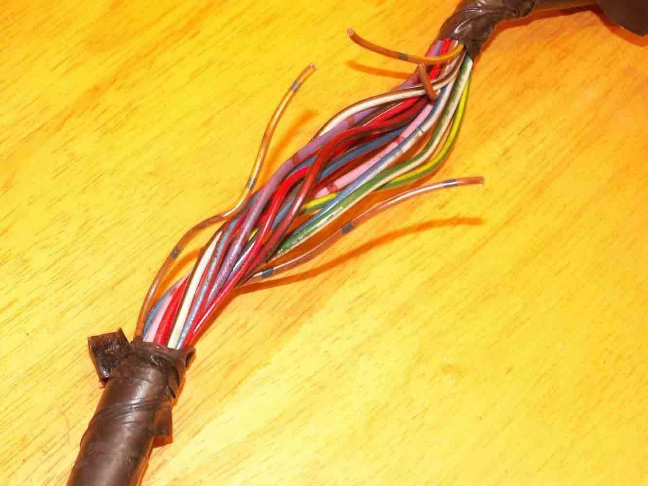

СообщениеДобавлено: Пн апр 06, 2009 1:02 am
Сообщения: 621
diablo писал(а):
смотри в двери провода. может переломалис
После прозвона "тостером" дверь=>разъём у левой ноги водителя, было ясно переломились :)

Это болезнь походу на Каринах - уже не первый раз встречаю про обрыв ЦЗ провода, плюс сам сталкивался на своей.

облицовку двери я уже снимал(там всё просто),но вот как пучёк проводов вытащить из салона,а потом из двери чтоб залом обнаружить или там есть разъём?
СообщениеДобавлено: Ср июн 20, 2012 1:08 pm
Сообщения: 1935
Репутация: 60 [ ? ]
Под ногой снимается пластиковая крышка, за ней разъём от дверной косы. Отсоеденяется и прозванивается.
СообщениеДобавлено: Чт июн 28, 2012 9:19 pm
Зарегистрирован: Ср мар 23, 2011 7:26 pm
Сообщения: 4
всем спасибо! прозвонил провода(обрыв белого с чёрной полосой) :roll:
