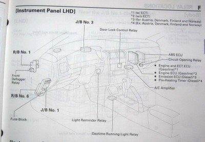

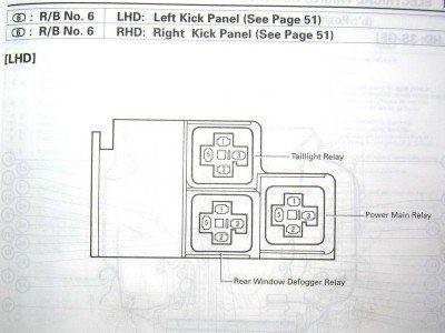

Реле не в кнопке, вот оно:
"rear window defogger relay", блок R/B №6

так это получается оно находиться с обратной стороны, предохранителей что над левой ногой что-ли?Кстати если реле неисправно то лампочка на кнопке при включение должна гореть?
СообщениеДобавлено: Пн мар 09, 2009 11:25 pm
Сообщения: 1935
Репутация: 60 [ ? ]
Получается что так.....

Leon
Crazy-Frog
Проверте напряжения на реле..на 1-й и 3-ей ногах оно должно появится при включении зажигания, если его нет значит проблема в предохранителях или в проводке до реле. На 5-ой ноге должен появиться "+" при нажатии на кнопку включения обогрева. Если + появляеться, то проблема уже в проводке до заднего стекла, если + не появляеться то проблема в реле или в управлении им.
