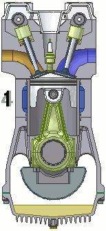

СообщениеДобавлено: Ср сен 19, 2012 8:21 am
Тоже исправил... :D

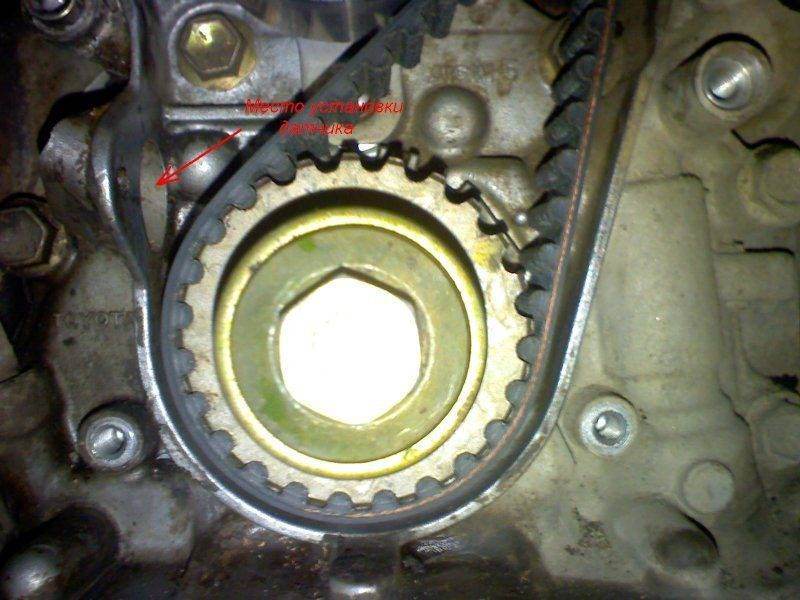

СообщениеДобавлено: Ср сен 19, 2012 8:33 am
Twit писал(а):
В смысле? Причем маслонасос????
притом
в твоем старом моторе датчик положения коленвала стоит в корпусе маслонасоса,и считывает с шестерни ГРМ,на новом двигптеле нет такого. Поменяй корпус маслонасоса,шестерню на старые и подключи датчик. И будет тебе счастье
СообщениеДобавлено: Ср сен 19, 2012 8:37 am
Зарегистрирован: Чт май 14, 2009 12:02 pm
Сообщения: 254
Вот что-то я не догоняю все же, разве в корпусе? Вроде рядом с креплением ГУРа дырка для него и он туда вставляется... :ne_vi_del:
Toyota Carina E, 4A-FE, Седан, 1996, англичанка
СообщениеДобавлено: Ср сен 19, 2012 8:43 am
эта дырка как раз в корпусе маслонасоса

Добавлено спустя 1 минуту 25 секунд:
вот тут посмотри как датчик стоит во всех ракурсах: http://forums.drom.ru/toyota-caldina-ca ... 79316.html
