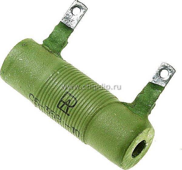

А не проще припаять резистор, старый, керамический, зелёный такой, и опустить в бачёк, подключив к ближнему свету, например? :D
Надо управление делать, что бы в случае тёплой температуры не греть...
 Заголовок сообщения: Re: Подогрев омывающей жидкости
СообщениеДобавлено: Ср дек 26, 2012 7:32 pm
Сообщения: 1266
Репутация: 75 [ ? ]
Машина: Honda CR-V RD1
Двигатель: B20Z2
Mouflon
Лёш, ну, это решаемо! :wink:
