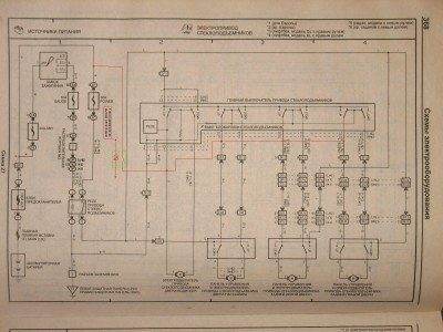

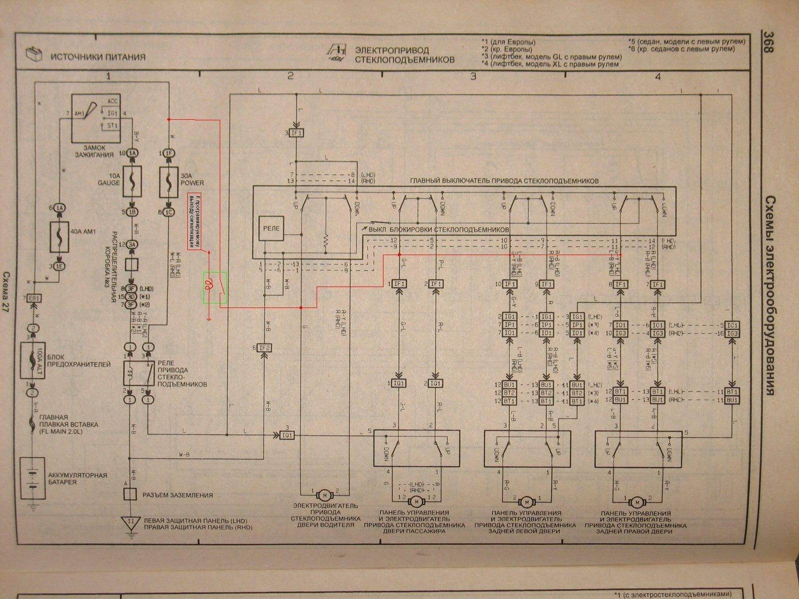

Поднимал я когда-то такую тему, да найти не смог. У меня появилась идея.
Выход программируем секунд на 10 при постановке на охрану
| Вложения: |
Комментарий к файлу: Реле нужно, которое может коммутировать 30 А
Стекло и сигналка.JPG [ 276.04 КБ | Просмотров: 7924 ]

Схема заслуживает единицы, даже не двойки.
Кстати, не очень хорошо поднимать одновременно все 4 стеклоподъёмника через одно реле, даже если и доработать схему в плане развязки между отдельными моторами.

Beso писал(а): Схема заслуживает единицы, даже не двойки.
Ну как смог быстро накорябал
По поводу всех сразу, согласен. Тяжко им. Но ведь редко когда все сразу открыты при постановке на охрану! Обычно водительское и пассажирское максимум. А то, что через одно реле, так они и так через одно, в штатном исполнении "Реле привода стеклоподъемников" называется. Да и при желании можно на 4 раскинуть.

А если стекло уже закрыто, то как ? будет подавать напряжение ?
_________________ Carina E, 4A-FE LB, лифтбэк, AT190L-BLMDKW, РКПП С51, 1994 г.в., англия.....

А при закрытии окна напряжение на мотор подается до моента возрастания тока до определенной велечины. Там ведь нет концевиков  Даже если ты будешь кнопку держать на закрытие долше, чем закрывается окно
Хотя про ток я могу ошибаться... Просто например на Попелях так. Вот я и выложил свою мысль для обсуждения и советов народных

d'Dron писал(а): напряжение на мотор подается до моента возрастания тока до определенной велечины
Ню-ню. Покажи мне на схеме элемент, который реализует эту коммутирующую функцию. Предохранитель, наверное, да?
