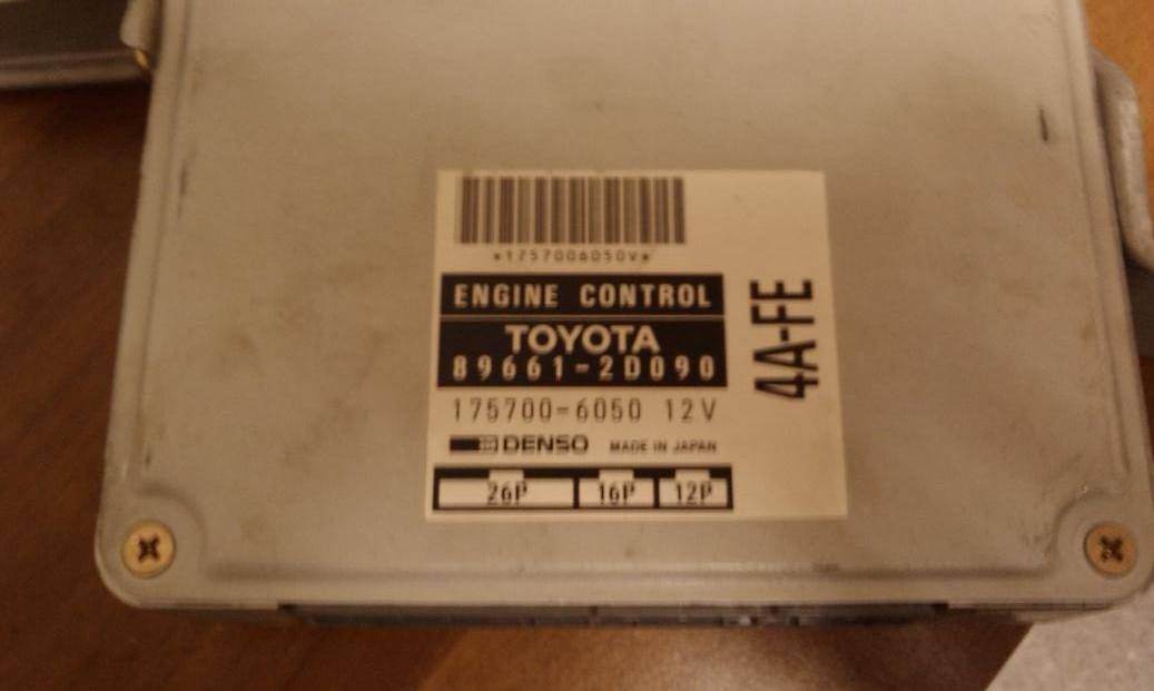

cook13forever писал(а): Появляется Corona AT190 - до самого конца она идет с обычным 4A-FE STD. Так что походу можно от короны брать и не думать? На коронах вот такие мозги шли. Добавлено спустя 1 минуту 45 секунд:cook13forever писал(а): разницы никакой какие мозги брать: седан, лифт или вагон? Если двигатели одинаковые,то разницы нет.
| Вложения: |
эбу.jpg [ 47.16 КБ | Просмотров: 8492 ]
_________________ Тойота Авенсис Т-22,3S-FE,S54,DIS-2,седан,выпуск 07.2001,цвет 209,отделка LA 14-02,комплектация Sol. Была Карина Е,4а-фе,стд,1996 год.

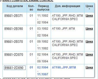

Сергей С@ныч писал(а): На коронах вот такие мозги шли. их на Коронах и Каринах вообще дофига разных шло. Методом первого тыка,с Короны,не LB,с механики: Вложение:
607afafa.png [ 18.44 КБ | Просмотров: 8491 ]

Нашёл вроде подходящее: CARINA E(UKP) (AT19#,ST191,CT190) 89661-2B660 89661-05120 89661-05010 WG JPP 89661-21040 CARINA E(JPP)SED/LB 89661-2B370 89661-2B371 89661-2D070 Corona 89661-2B350 89661-2D050 Не брал пока во внимания такие мозги как: 89661-2D090 W/O(CATALYTIC CONVERTER) или W/O IMMOBILIZER 89661-2B390 Насчёт 89661-21040 не уверен что СТД. Да, кстати, каталоги не всегда показывают что мозг LB. Например: мой мозг точно LB, номер 89661-05050. Вбиваю в экзист номер, выбираю свою комплектацию AT190L-BWMDKW и нажимаю посмотреть на схеме. Переходит на http://www.japancats.ru и показывает мне: 12.1994 - 01.1996 AT190..UKP..LHD..WG;AT190..UKP..RHD..MTM Ни слова про lean burn. Нажимаю на другую комплектацию, выводит AT190..UKP..LHD..(LB,SED)..MTM LEAN BURN ENGINE Опять я в ступоре  Что ж он мне гад не пишет сразу в первом случае что мой мозг Лен бёрн? И остальные мозги из этой же группы серии Лен бёрн не подписывает как Лен бёрн? Во втором случае указывает всё как надо, подписывая всё полностью. Так же хотел узнать что обозначает W/O IMMOBILIZER ( под него нужен ключ с иммо? ) Либо W/O обозначается как without, типа без иммо? И тогда придётся смотреть наоборот мозги с таким обозначением типа 89661-2D090 и 89661-05060? Либо брать с Короны любые мозги с номерами 89661-2B350 и 89661-2D050, а так же перечисленные выше 89661-2B370 89661-2B371 89661-2D070, 89661-2D090 89661-2B390 и без разницы какое у них там обозначение? Простите что ломаю вам мозг, но описал как мог понятнее. У самого уже не варят мозги

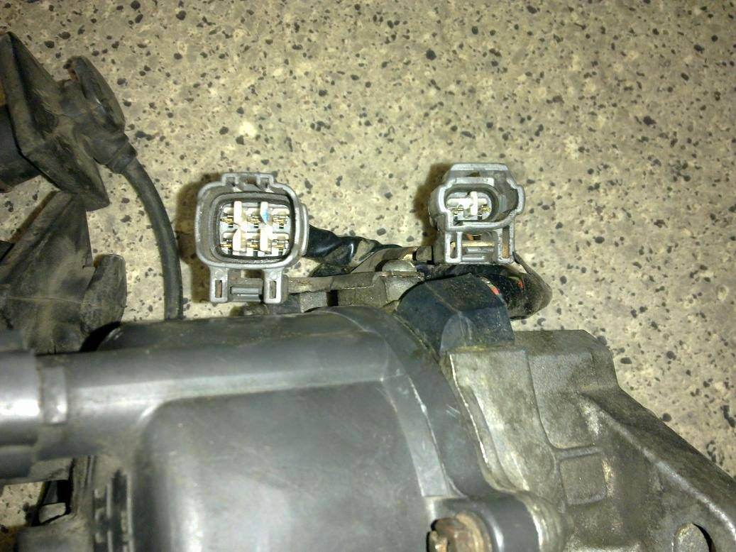

А не проще срисовать конфигурацию у владельцев СТД Карин?У меня,например,трамблёр 6+2 Денсо и ЭБУ Денсо как на фото.
| Вложения: |
эбу.jpg [ 47.16 КБ | Просмотров: 8463 ]
трамблёр 6+2.jpg [ 151.66 КБ | Просмотров: 8463 ]
