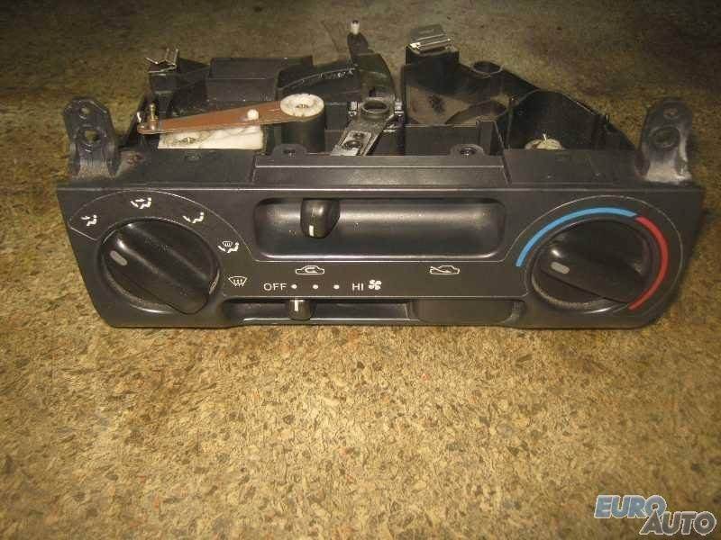

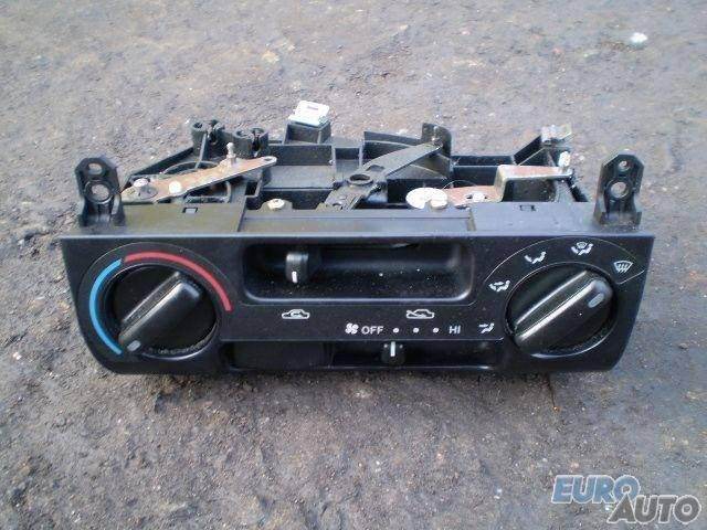

При переключении тепло холод не дотягивал тросик ,поэтому дуло не совсем теплым и приходилось все время дотягивать вручную. Спял блок управления печкой ,оказалась треснутой полушестерня с тягой ,которая как раз и отвечает за положение ценртальной заслонки тепло-холод. Заклеял супер клеем , наложил мет. сетку и вплавил паяльником , собрал , работает , тепло . Но все равно занялся поиком для замены , ближайшая розборка 80км ,так вот нашел фото блока управления печкой ,у право и лево руких они ссиметричные . Мое мнение : У вас даже если и хватит длины тросов (потому что надо будет ставить левый трос на правую ручку а правый на левую) то показания на ручках будут наоборот , тоесть ,там где тепло будет холод и наоборот , там где из под капота будет по салону и соответствено лицо стекло . Вот здесь я рассматривал фото EUROAUTO блоков управления (не умею я делать ссылки и фото токо учусь печатаь ). Да троса краника у вас нет тк нет краника . Скорее всего искать с леворукой .И зачем всервис ,блок менять не долго и не сложно .

Ну и как подошол , мне интерестно знать ,когда буду искать , правая сторона самая дальная нижняя шестерня (сектор) к ней снизу на штифте крепится тяга , к тяге трос , который вращает заслонку между радиаторами печки и кондиционера . На японском и английском блоках они одинаковы ?

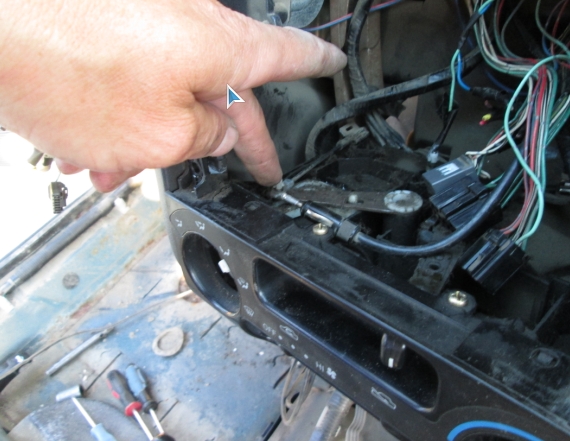

Друзья, сил нет, заколебался я, подскажите, кто на европейках снимал тросик на краник, который находится ПОД шестеренками управляющими температурой? Как туда подлезть? Нижнюю консоль придется снимать? Достал уже он меня, второй день с раскуроченой панелью езжу.
Ещё и шлейф застрял, плотно сидит зараза, там есть хитрость как его вытащить? Который питает блок.

А вот с тросиком проблема. У меня их 4.
Один идёт от ручки направления воздуха, второй от ручки циркуляции воздуха. А 3 и 4 находится под низом и идут от ручки управления температуры. Один, который идет на заслонку с зигзагообразным крючком я снял, а второй находится прямо под шестерёнками и его хрен вытащишь, он еще в пластиковом пазу сидит, а краешек на крючке и черт знает как снимать. Гемор тот еще...

СообщениеДобавлено: Пт май 03, 2019 6:15 pm
Я уже плохо помню как всё делал,давно это было.Сделай и выложи фото,может подскажем что-то сообща.
СообщениеДобавлено: Пт май 03, 2019 8:47 pm
Сообщения: 4547
Вот эти пластмасски с "усиками", надо их сжать и тросик выходит.
