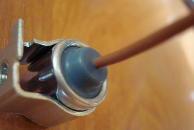

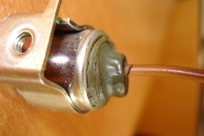

Вот фото нового конденсатора и моего высохшего(вытекшего). Нашел в своем архиве, т.к. моя соответствующая тема 2х летней давности с этого форума исчезла. Вот так они выглядят. Дв.3S-FE

RleoS писал(а):
А чему там вытекать? ... в кондере нет жидкостей...
Данный тип конденсаторов называется электролитический Ни на какие мысли не наводит?
RleoS писал(а):
Конденсатор раскурочил, но не обнаружил там ничего, что могло бы иметь "текучесть"
Дык у тебя он уже высох от высокой температуры
Комментарий к файлу: Старый
DSC03589.jpg [ 101.58 КБ | Просмотров: 11297 ]
Комментарий к файлу: Новый
DSC03593.jpg [ 102.31 КБ | Просмотров: 11297 ]

Да чего спорить, на моем фото (старый) и на фото
RleoS писал(а):
конденсаторы уже не нормальные. Стоят копейки, заменить тоже не сложно.
RleoS писал(а):
и вытек в трамблер? а уже в самом трамблере высохнуть не может?
Я не знаю устройства трамблера 4A-FE, но если как у нас на 3s-fe, то куда ж ему вытекать, как не внутрь трамблера, раз он внутри него находится. Конечно может и в трамблере высохнуть. Ты знаешь, сколько лет назад он вытек?
