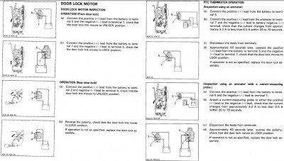

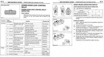

может быть тебе схема поможет
Безымянный.JPG [ 137.37 КБ | Просмотров: 8083 ]
Безымянный1.JPG [ 159.22 КБ | Просмотров: 8086 ]
