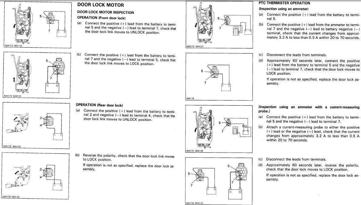

СообщениеДобавлено: Вс июн 05, 2011 6:34 pm
Сообщения: 389
может быть тебе схема поможет
Безымянный.JPG [ 137.37 КБ | Просмотров: 8291 ]
Безымянный1.JPG [ 159.22 КБ | Просмотров: 8294 ]
