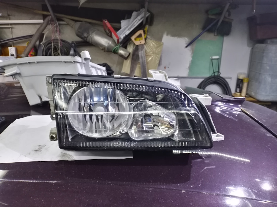

Нашел в инете как делают альтернативную оптику на наши Каришки. Для этого надо старая фара, отражатели от ТаЗа и если фара не хрусталь, то еще и стекла хрустали.
Фары Депо есть. Отражатели найдены. Теперь не спеша ищутся стекла от хрусталей.
И должно получиться вот такое чудо!
фара.jpg [ 187.23 КБ | Просмотров: 3856 ]
СообщениеДобавлено: Пт дек 16, 2022 6:57 pm
Сообщения: 270
Откуда: Серов
Это моё чудо ),будут вопросы,спрашивайте )
СообщениеДобавлено: Пт дек 16, 2022 7:33 pm
Сообщения: 4537
По моему что-то видел здесь раньше, отражатель тот, что поменьше с Калины вроде ...
СообщениеДобавлено: Сб дек 17, 2022 11:51 am
Сообщения: 270
Откуда: Серов
Отражатель ближнего дальнего с калины -1,ставится на родной отражатель через шпильки.Регулировка по наклону остаётся родным отражателем.
Мне автор идеи подсказал,как сделать,чтобы при включении дальнего ближний не отключался,сказал,что на калине так сделано по стоку.Еще не пробовал правда подключать.
До этого стояли депо,из них и колхозил.Но там свет вообще ни о чем,кого то правда устраивает,может потом они качество подтянули.
Раньше пытался спасаться противотуманками,но толку мало было.Сейчас их вообще не трогаю,смысла нет включать,разницы нет,что с ними,что без них.
Отражатель есть хелла,есть бош.У меня так получилось,что стоят оба производителя.

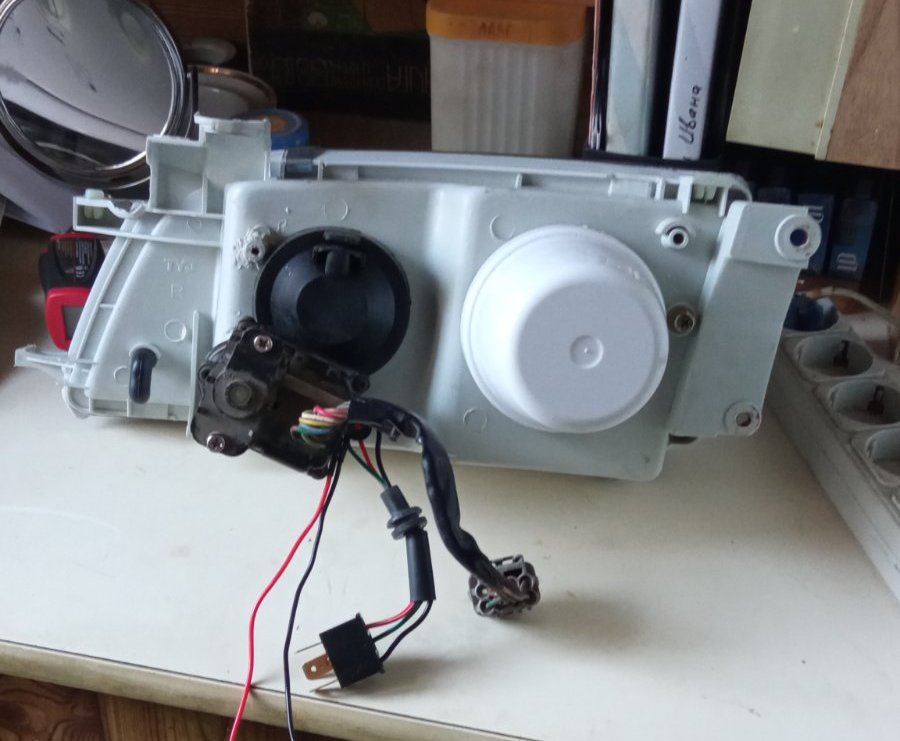

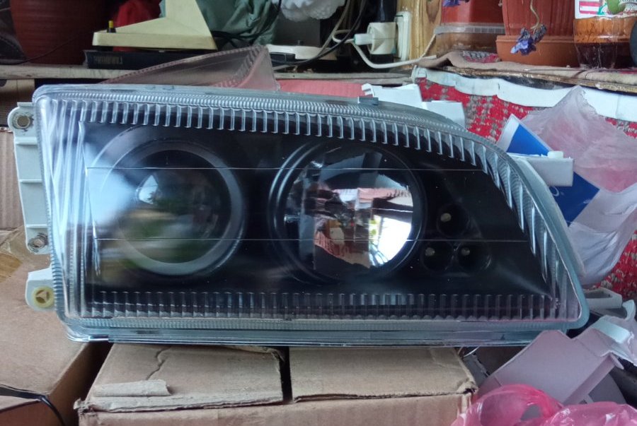

IMG_20230109_120305.jpg [ 294.86 КБ | Просмотров: 3249 ]

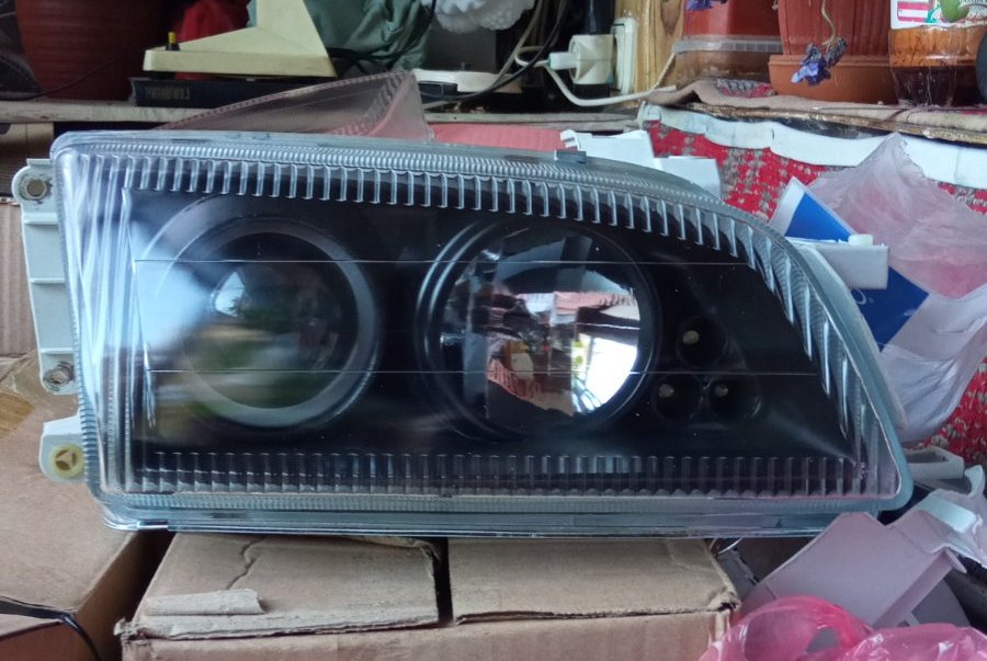

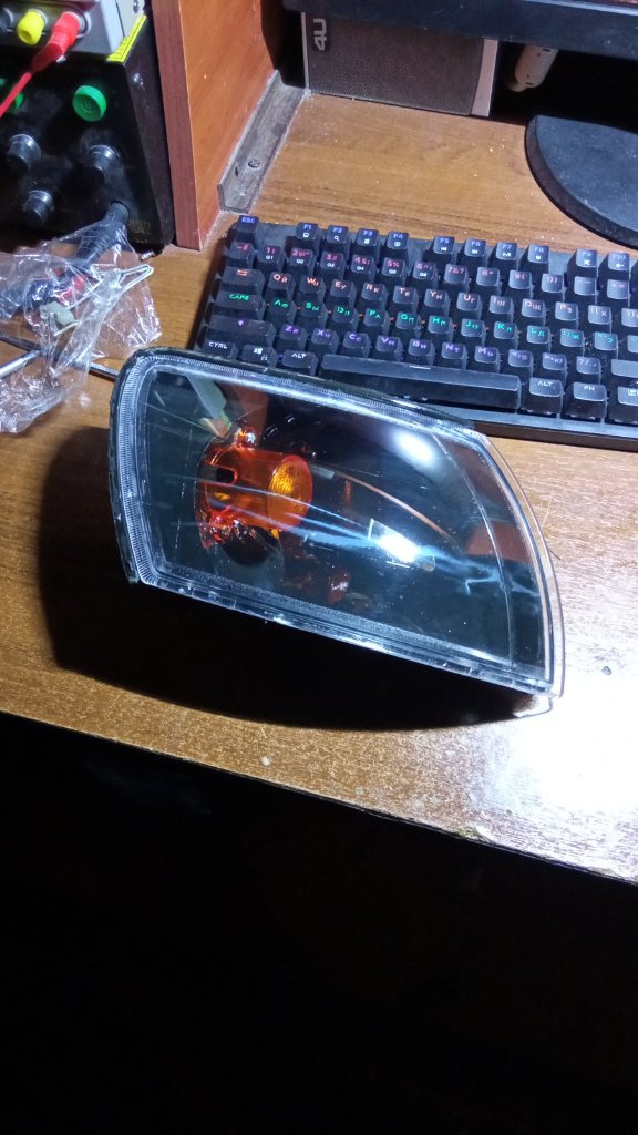

Закончил геморройный проект по интеграции билед модулей в китайские линзованные фары :D . Немножко фото :
0-02-05-93afaf41c1f5c9ff6fe0879026702a27faf021ed4ec04f1ebfb7c624fbf4dbf4_bd89dcad75b7c59f.jpg
0-02-05-93afaf41c1f5c9ff6fe0879026702a27faf021ed4ec04f1ebfb7c624fbf4dbf4_bd89dcad75b7c59f.jpg [ 108.43 КБ | Просмотров: 3249 ]
0-02-05-f542bcd231577ee4e03f8f379deca4e23097cb222653a4061b0abe7b94023aec_e6ce88a77f5a6d3d.jpg
0-02-05-f542bcd231577ee4e03f8f379deca4e23097cb222653a4061b0abe7b94023aec_e6ce88a77f5a6d3d.jpg [ 82.56 КБ | Просмотров: 3249 ]
0-02-05-7afab1161da110b78f758466b38652f230b9d7b7336e2550e7f0cd8b120a407c_7689b0de7326e449.jpg
0-02-05-7afab1161da110b78f758466b38652f230b9d7b7336e2550e7f0cd8b120a407c_7689b0de7326e449.jpg [ 107.45 КБ | Просмотров: 3249 ]
IMG_20230105_190317.jpg [ 215.48 КБ | Просмотров: 3249 ]
