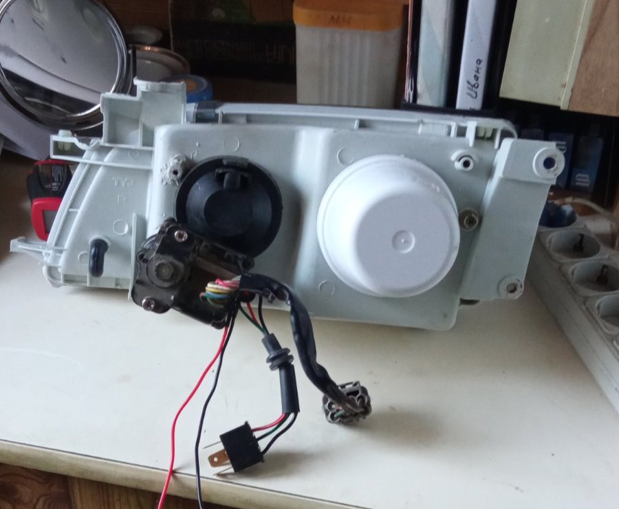

Нашел в инете как делают альтернативную оптику на наши Каришки. Для этого надо старая фара, отражатели от ТаЗа и если фара не хрусталь, то еще и стекла хрустали.
Фары Депо есть. Отражатели найдены. Теперь не спеша ищутся стекла от хрусталей.
И должно получиться вот такое чудо!
фара.jpg [ 187.23 КБ | Просмотров: 3805 ]

Это моё чудо ),будут вопросы,спрашивайте )

Отражатель ближнего дальнего с калины -1,ставится на родной отражатель через шпильки.Регулировка по наклону остаётся родным отражателем.
Мне автор идеи подсказал,как сделать,чтобы при включении дальнего ближний не отключался,сказал,что на калине так сделано по стоку.Еще не пробовал правда подключать.
До этого стояли депо,из них и колхозил.Но там свет вообще ни о чем,кого то правда устраивает,может потом они качество подтянули.
Раньше пытался спасаться противотуманками,но толку мало было.Сейчас их вообще не трогаю,смысла нет включать,разницы нет,что с ними,что без них.
Отражатель есть хелла,есть бош.У меня так получилось,что стоят оба производителя.

Сделал самодельные фары с биледом. Там шторка на дальний свет есть... но ближний при этом не должен выключаться.
У меня машина - конец 1996 года. Рестайл. Не могу найти схемы чтобы наколхозить с проводкой как описано выше...
Сможете схему подкинуть? (для реализации 4 предохранителя + 1 реле в блоке предохранителей на радиаторе).
Схемы все что нахожу - не подходят...
Спасибо :)

Aludi писал(а):
Доброе время суток всем :)
Достаточно от дальнего записать шторку, и диод вставить ампер на 10 между ближним и дальним.
Спасибо :)
Достаточно вставить диод между дальним и ближним в разъёме. И шторку от дальнего запитать. Диод ампер на 10, а лучше пару параллельно, чтобы падение напряжения снизить.

У меня на "Morette" модули дальнего света работают с модулями ближнего через реле при включении, есть желание 'запитать' через диод включение фар вместе с звуковым сигналом, но это уже весной... :)

IMG_20230109_120305.jpg [ 294.86 КБ | Просмотров: 3198 ]
Закончил геморройный проект по интеграции билед модулей в китайские линзованные фары :D . Немножко фото :
