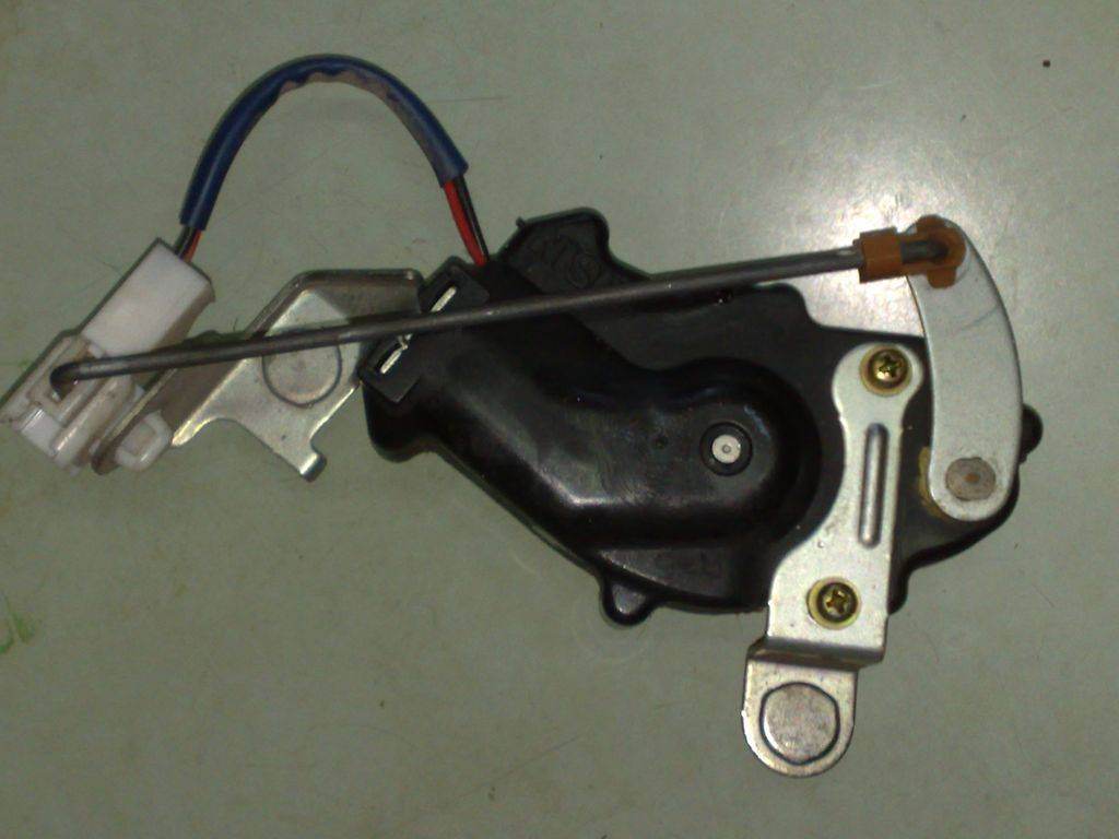

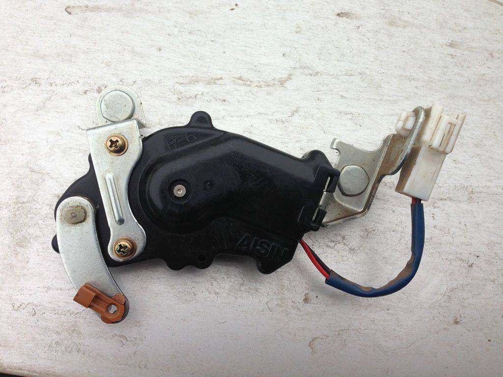

Посмотрели сегодня с Сеней - сломался привод, а точнее сдох моторчик, при этом вся механика в идеальном состоянии. так что ищется 69150-21020 Привод силовой задней двери либо целиком, либо моторчик от него.
