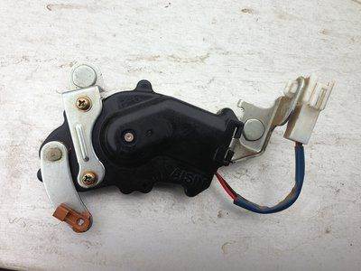

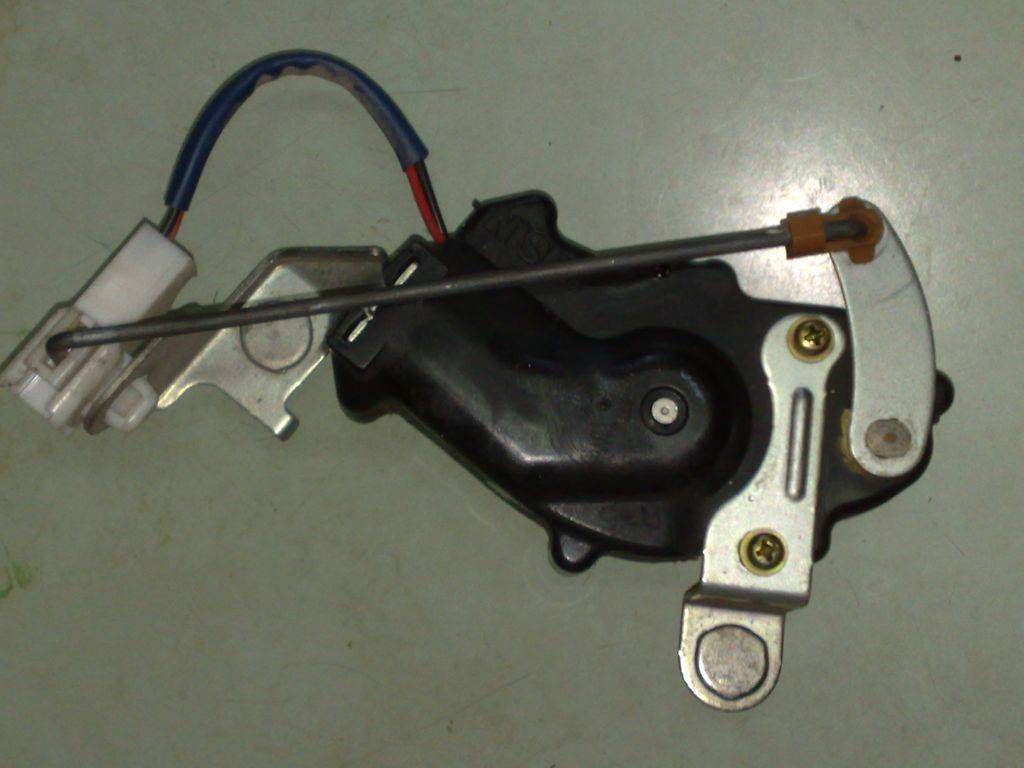

СообщениеДобавлено: Сб фев 09, 2013 7:55 pm
Посмотрели сегодня с Сеней - сломался привод, а точнее сдох моторчик, при этом вся механика в идеальном состоянии. так что ищется 69150-21020 Привод силовой задней двери либо целиком, либо моторчик от него.

 Заголовок сообщения: Re: Реально соленоид ???
СообщениеДобавлено: Сб фев 09, 2013 8:01 pm
Сообщения: 2026
Машина: Сarina E Wagon
Mouflon
Лёша,я ему фоту отправил,чё то молчит пока

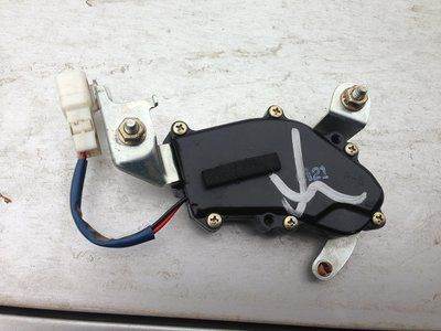

Добавлено спустя 43 секунды:
От такое ОНО
Оно.jpg [ 79.12 КБ | Просмотров: 7562 ]
СообщениеДобавлено: Сб фев 09, 2013 8:05 pm
оно-оно... самое такое.
