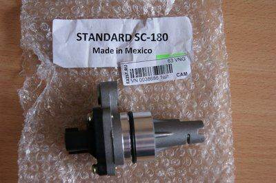

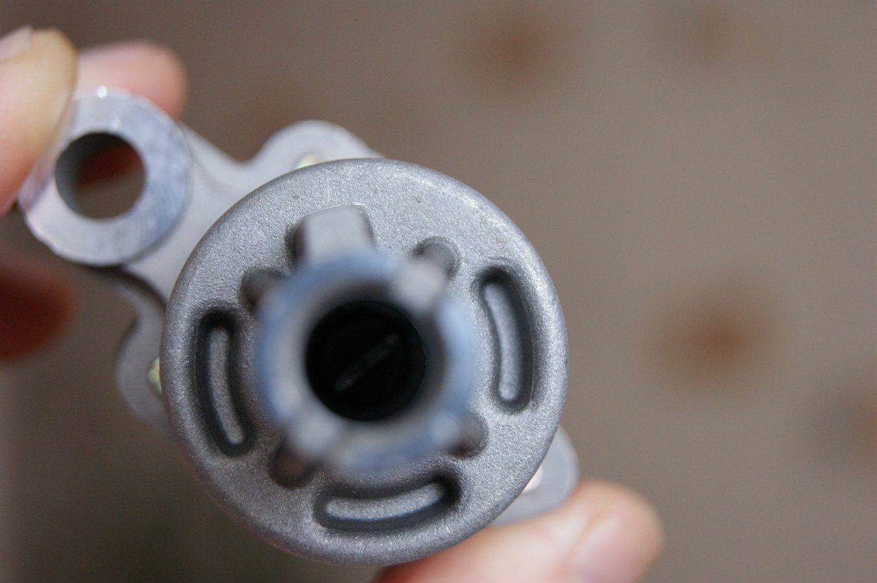

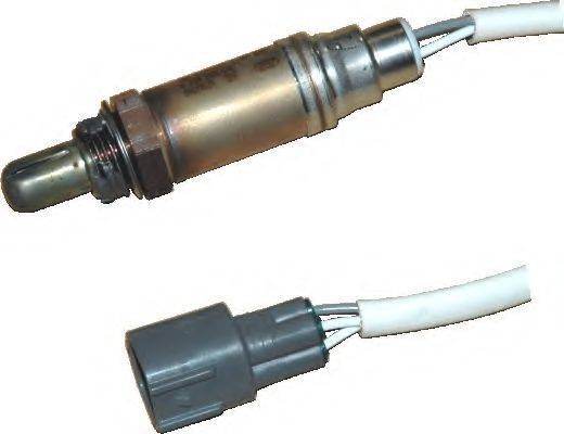

Проблема такая: бывший владелец при продаже посоветовал поменять лямбда зонд. Дал образец, какой надо купить, я его купил. Поехал в сервис ставить, при замене сказали что зонд не такой. Что-то они там переделали и всё таки поставили, в итоге чек горит всё равно. Клемму сбрасывал, не происходит ничего. Продиагностировал двиган, выдало только 21 ошибку. Позднее покурил форум и допер что у меня стоит LB двигатель и по-ходу на него ставится не кислородный датчик, а датчик обедненной смеси. Теперь меня терзают смутные сомнения. Подскажите правильный ли я купил датчик? Если правильный то почему чек по-прежнему горит? Почему у них отличаются наконечники? Форум уже перелопатил. Заранее спасибо всем кто откликнется.
Комментарий к файлу: тот что дал как образец и соответственно тот, что купил.
1033629.jpg [ 21.86 КБ | Просмотров: 2737 ]
Комментарий к файлу: тот что стоял
2392246.jpg [ 39.5 КБ | Просмотров: 2737 ]

тот что стоял лб, по поводу чека тут где то писали, что чек на датчик обедненной смеси не подключен, по крайней мере по своему опыту могу сказать, когда он у меня сдох то чек не горел, просто расход вырос, сделал диагностику, диагностика показала, что датчик умер
п.с. тот что на нижней картинке бедный 89463-29045

Они оба по ходу "не правильные",не ЛБэшные,наши вроде как на фланцах идут и крепятся на две шпильки :nez-nayu:
верняк, сразу не заметил, но в остальном корпус нижнего один в один лб-ый

[quote="Пожарник"][/quote]
Фланец мне сегодня к нему приделали и поставили.
Azazello
Странно, прежний владелец сказал, что стоял именно такой датчик... Что за абракадабра...

да я уже все это читал. дилема в том, что прежний хозяин говорит что стоял точно такой же датчик и все прекрасно работало. причин не доверять ему у меня нет, так как он хороший друг нашей семьи. но чек продолжает гореть и выходы эти меня смущают. завтра замерю расход и съезжу в сервис, посмотрим что скажут, всем спасибо, завтра отпишусь

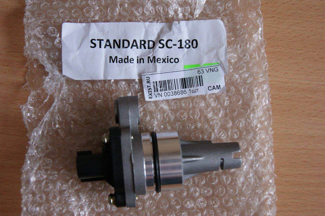

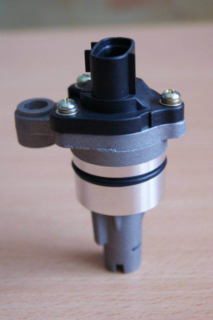

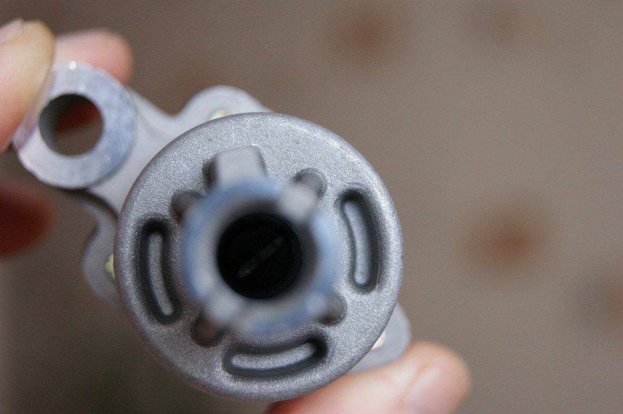

СообщениеДобавлено: Вт фев 12, 2013 4:02 pm
Сообщения: 909
Машина: Кашкай
Двигатель: 4a-fe lb с52

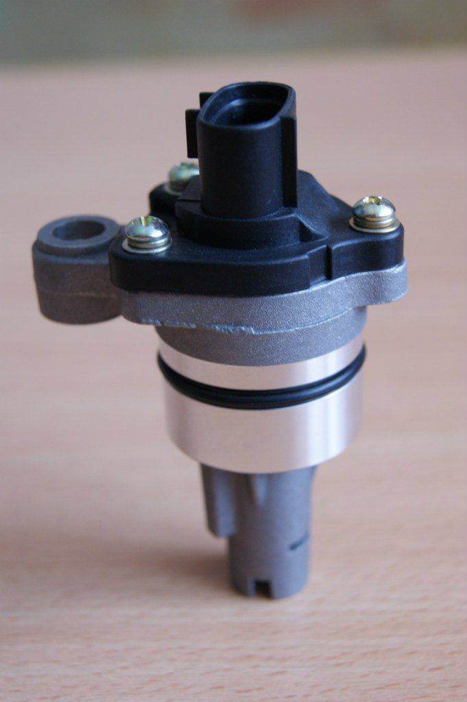

народ не разу в глаза не видел датчик скорости ! это он
zPvsYDjH0BM.jpg [ 315.56 КБ | Просмотров: 2657 ]
eO9G_z6i-Ls.jpg [ 57.72 КБ | Просмотров: 2657 ]
UgZlIgL0An8.jpg [ 122.32 КБ | Просмотров: 2657 ]
СообщениеДобавлено: Вт фев 12, 2013 4:11 pm
max32 писал(а):
датчик скорости ! это он?
Он. Но от какого коробаса - вопрос.
СообщениеДобавлено: Вт фев 12, 2013 6:21 pm
Это не наш датчик походу http://www.ioffer.com/i/toyota-speed-se ... -141151073

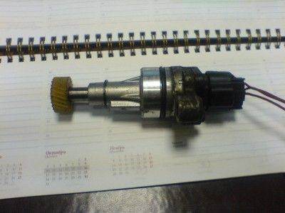

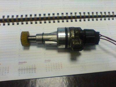

Сообщения: 1117
у меня такой
Добавлено спустя 57 секунд:
только шестерёнка поменьше
t_dsc01501_147[1].jpg [25.71 КБ]
Александр.
СообщениеДобавлено: Вт фев 12, 2013 7:56 pm
О как... вижу стопорное кольцо, снимаем его и шестерня с осью выйти должна, переставляем в "мексиканский" датчик и радуемся :)
