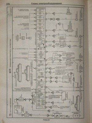

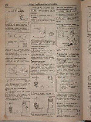

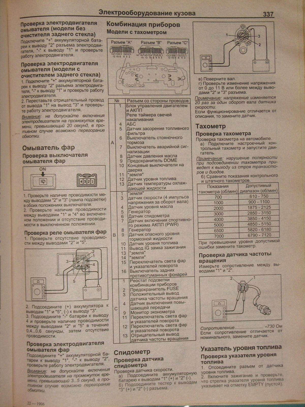

а кто вкурсе есть какой нить реле который за уровень бенза отвечает ?
СообщениеДобавлено: Вт янв 06, 2009 4:17 pm
Сообщения: 8357
может это поможет
еще
Добавлено спустя 2 минуты 28 секунд:
незабудь расказать, если что найдешь
376.jpg [ 319.63 КБ | Просмотров: 6880 ]
338.jpg [ 368.56 КБ | Просмотров: 6888 ]
337.jpg [ 390.64 КБ | Просмотров: 6888 ]
