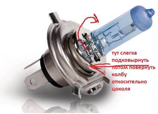

l_denis писал(а):
повернуть колбу относительно цоколя
Это как? :( Плохо помню лампы на Карине,но может проще пропилы на юбке надфилем сделать? :(
См. вложение.
А с этой лампой не получится, тут точечная сварка:
avtolampa-h4.JPG [ 55.42 КБ | Просмотров: 3989 ]
