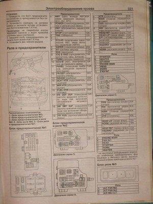

всем добрый вечер!скиньте пожалуйсто полную расшифровку на Русский язык всех предохранителей(те что в салоне,и под капотом)и всех релюх,кто за что отвечает?????
и еще вопрос на электро зеркала сколько идут прдохранителей и где его искать а именно на правое зеркало?????-перестало у меня работать!
и подсветка багажника там одна лампочка и тоже не работает???????....лампачка целая!!!!

Камасутра
| Вложения: |
IMG_22421.jpg [ 209.31 КБ | Просмотров: 26886 ]
IMG_22781.jpg [ 158.99 КБ | Просмотров: 26818 ]

Artem29ru писал(а): Камасутра и который предохранитель отвечает за электро механизм зеркал????? Добавлено спустя 1 минуту 55 секунд:Роман44 писал(а): Shyrik писал(а): подсветка багажника концевик проверь, не заклинило-ли его
он у меня вобще снят и лежит рядом с замком багажника,из-занего может не работать?и какую роль он играет?если его отрезать и замкнуть провода то должно будет заработать?(у меня он просто сломан и предыдущий хозяин его отсоеденил)

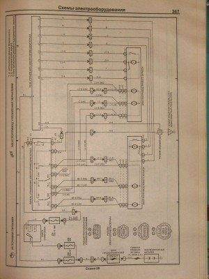

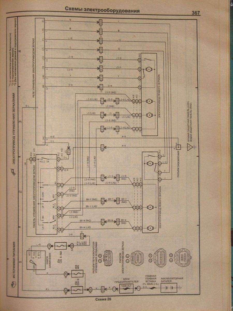

А схему лень посмотреть№8и№10.У тебя дело не в предохранителях.

ладно с фанариком я разберусь!!!
а что делать с зеркалом????левое норма работат а правое ни в кком положение не работает...даже мотор не жужит??

У меня не работало левое зеркало. Но причину нашел в самом переключателе, левое-правое зеркало, вылетела медная пластинка, перебрал, все работает.

вобщем переключатель я разобрал,там все почистил,собрал обратно и все равно не работает не в одном положении правое зеркало(((где еще что смотреть??

возьми разбери зеркало и проверь на живость сами моторчики, если они работают, ищи обрыв цепи, у меня так было, перетерся провод в резинке между кузовом и дверью.

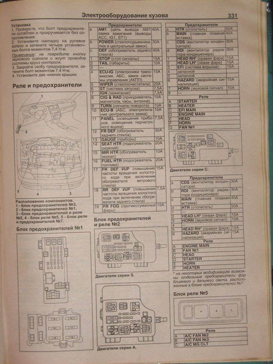

Машина: Carina E 1.8 англичанка
скиньте схему предохранителей у кого есть

Artem29ru писал(а): Камасутра Респект за камасутру. Буду рыть (у меня сначала отопитель накрылся, потом совсем заводиться отказалась)... Добавлено спустя 27 минут 4 секунды:Re: схема предохранителейKentavr писал(а): http://carina-e.ru/faq/index.php/%D0%9F%D1%80%D0%B8%D0%BD%D1%86%D0%B8%D0%BF%D0%B8%D0%B0%D0%BB%D1%8C%D0%BD%D1%8B%D0%B5_%D1%8D%D0%BB%D0%B5%D0%BA%D1%82%D1%80%D0%B8%D1%87%D0%B5%D1%81%D0%BA%D0%B8%D0%B5_%D1%81%D1%85%D0%B5%D0%BC%D1%8B Ценность этой ссылки невозможно переоценить... Очень глубокий респект!

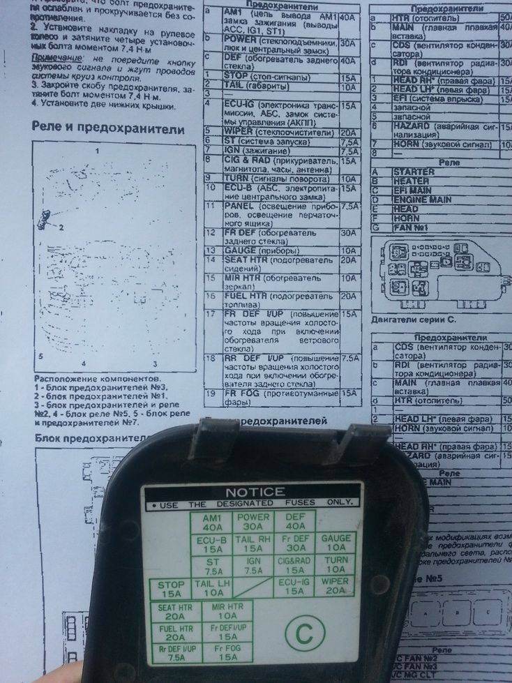

У меня наклейка немного не сошлась с букварем... 11 предохранитель... который по букварю PANEL у меня отвечал за правый габарит и подстветку салона при габаритах...
| Вложения: |
20130423_182350.jpg [ 306.28 КБ | Просмотров: 24454 ]
