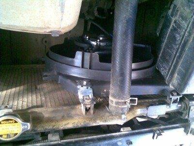

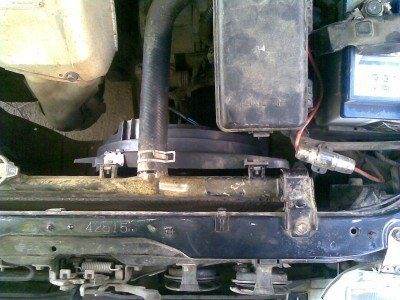

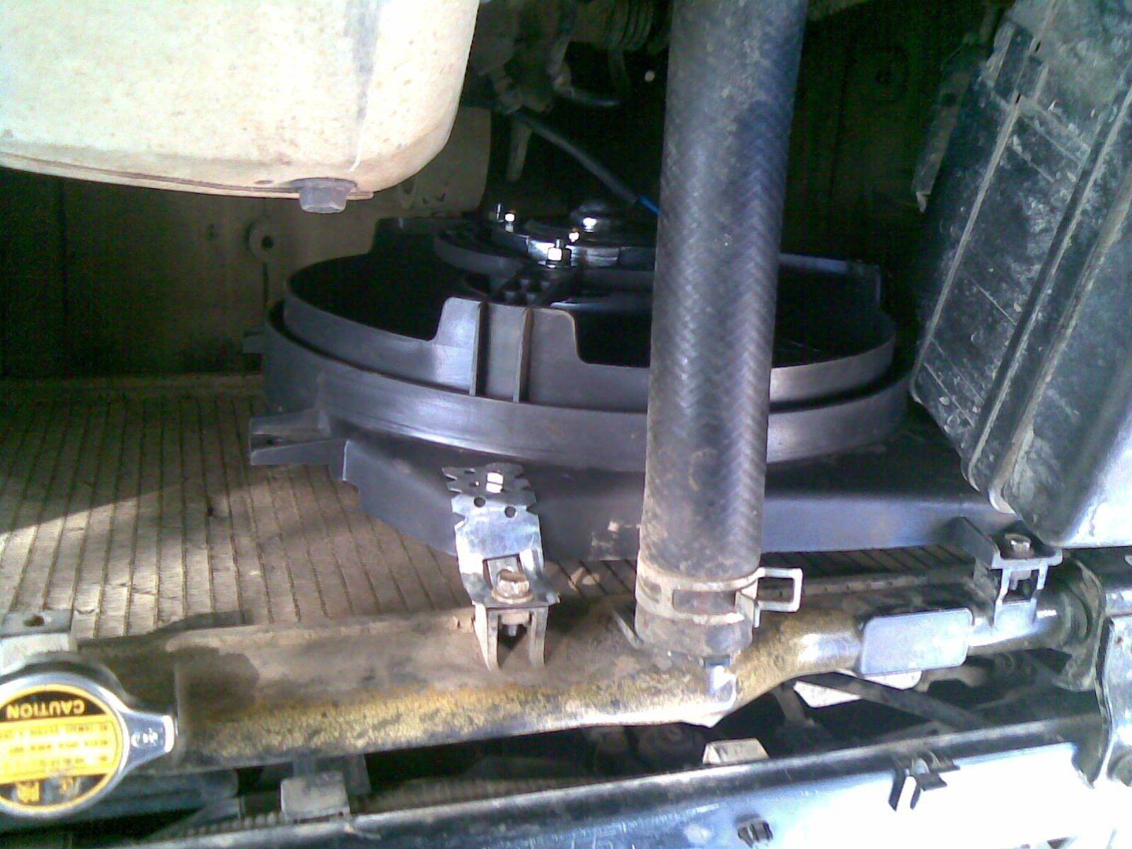

Ну вот и я заменил свой сгоревший вентилятор на вентилятор от ВАЗ 2108. Расскажу все по порядку. Ездил по тазовским магазинам сравнивал цены на вентиляторы-различались от 850 до 1200 руб. Купил за 850 :) После искал кожух-металлический не хотел и вот после долгих поисков нашел пластмассовый за 200 руб.(исходил из того что крепление приделать к пластмасовому проще, чем к металическому). После что бы эти две детали соединить купил ремкомплект вентилятора за 35 руб. (3 гайки на 10, 3 резинки, 3 втулки, 3 шайбы с граверами). Еще пришлось купить один подвес для металлических направляющих (под гипсокартон) -цена 3 руб.
Первым делом отрезал фишку от старого вентилятора и прикрутил её к новому вентилятору-гадать не пришлось-цвета провод совпадают-синий и черный.
Потом стал смотреть как его закрепить. Два крепежа подошли без всяких проблем. А еще два сделал из подвеса. За качество крепежа не судите-делал на улице, на руках. (гаража то нет) :(
В принципе работы на 1.5 часа. Все собрал-машину прогрел-посмотрел как дует-и довольный пошел домой. :roll:
Добавлено спустя 3 минуты 22 секунды:
После установки самодельных кронштейнов.
Комментарий к файлу: После покупки. На Вазовском вентиляторе левое верхнее и левое нижнее подходит идеально на старое место.
19062011.jpg [ 261.44 КБ | Просмотров: 8200 ]
Комментарий к файлу: После установки.
19062011(005).jpg [ 264.9 КБ | Просмотров: 8201 ]
19062011(004).jpg [ 222.48 КБ | Просмотров: 8204 ]
19062011(003).jpg [ 195.17 КБ | Просмотров: 8202 ]
