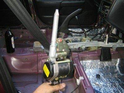

СообщениеДобавлено: Вс дек 07, 2008 10:52 pm
А кто подскажет, что это за хрень прикручена к катушке ремня? Те самые натяжители? Как оно работает, если никаких проводов к нему не идёт? Подушки у меня электронные, на заднем плане виден их блок управления (алюминиевая коробка с жёлтой наклейкой).

СообщениеДобавлено: Пн дек 08, 2008 1:21 am
И как эта хрень работает без проводов? Инерционный механизм, как на подушках до 96-го года? А как же электронный блок управления пиропатронами подушек?
СообщениеДобавлено: Пн дек 08, 2008 1:33 am
Капитан баржи
Сообщения: 3019
Откуда: Питер\Актобе КZ
Двигатель: EGA
Vitek
я не знаю :D
