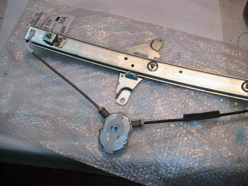

Ежели японка покупаем новую вот такую штуковину без мотора, ставим и забываем о проблеме.
Моторчик желательно ревизировать. По цене примерно одинаково б\у с мотором и новый без моторчика.
Но есть грантия что пластик и трос не подведет.
PS: Как с англичанками не знаю, но аглицкая система точно совершенно другая.
Комментарий к файлу: На японку.

Изнутри стеклоподъемник у меня выглядит иначе нежели на картинке выше.
Так вроде бы схема у них одинаковая только вместо весла моторчик прикручен.
