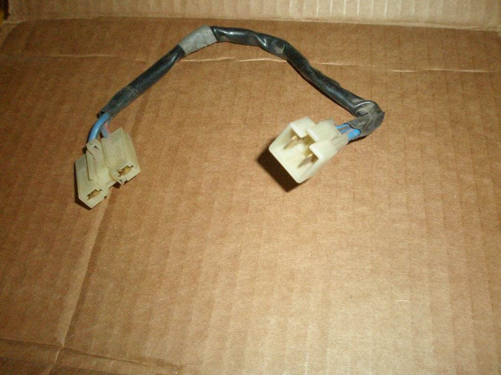

Уважаемые Форумчане!!!
Если наплодил лишнюю тему, извините, попрошу наших администраторов удалить.
Дело в том, что ко многим, здесь на Форуме, обращался с этим вопросом, а этой детали ни у кого нет.
В каталогах он-лайн не нашёл, возможно не там и искал...
В общем нужна вот эта часть проводки, она идёт к моторчику отопителя (печки) ,по моему от косы, её номер по каталогу, или артикул у продавца, или сама деталь...
Всем признателен, за любую помощь в просвещении данной проблемы.

Можете не искать такой переходник, он самодельный, когда то поменяли моторчик печки, поставив его с другого авто и чтоб не резать штатную проводку сваяли такой переходник.

Привет! Я имею ввиду что у наших машин такого переходника не было, видимо у тебя моторчик уже не родной, бошевский должен быть.

-на праворуких похоже были , я нашел провод сегодня в гараже (прислали вместе с моторчиком с праворукой английской Карины е) ,правда одну фишка уже обрезал куда-то , но точно было две

Неа не он, обрати внимание на узкий разъем, в твоем контакты расположены перпендикулярно,
так же как на моторе у карины, а у bastynda на фото они параллельно расположены,
склонен думать что Саша прав
Faranos писал(а):
он самодельный, когда то поменяли моторчик печки с другого авто
видел моторы с таким разъемом, видимо
Вижу решение в нескольких клеммах папа-мама, похоже что от нашепрома должны подойти,
куске хорошего провода и паяльнике, обжать пропаять, и вставить в твои фишки :)
Или еще проще, вынуть из фишки концы штатной проводки к мотору,
и всунуть в широкую фишку переходника :)

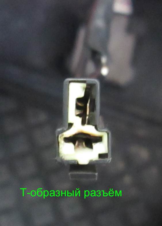

Подключение моторчика Дензо бывает как с "паралельными " фишками, так и с "Т"-образными ,соответственно и шнурки бывают с разными фишками . На Карине е. Подключить одинарными проводами с клеммами на концах всего то делов 2 провода найти на разборках или самому обжать

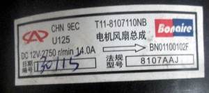

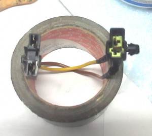

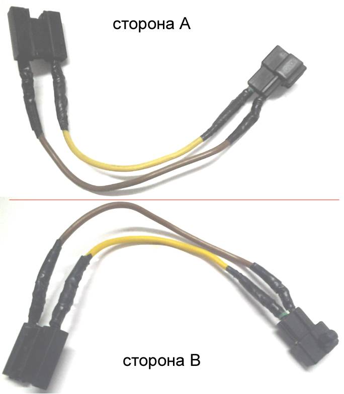

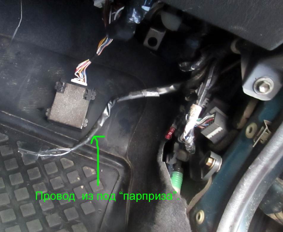

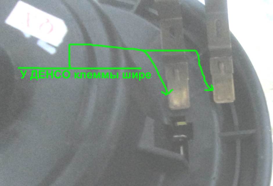

В общем выводы такие:
Саша "Faranos" был прав, :-applause-: и скорее всего этот разъём самодельный, так как,оказывается,стоял моторчик не родной. “Denso”, где из опознавательных знаков написано: снаружи 194000 - , внутри 704.
Погуглив немного, нашлась инфа, что либо она с «Короны» ST190 ( мне кажется тогда бы она вращалась в другую сторону), либо с Митсубиси Паджеро (что больше подходит по потребляемой мощности).
Проблема заключалась в том,что этот переходник очень перегревался. На моторчике Денсо контакты намного шире,что как мне кажется свидетельствует о большей потребляемой мощности.
Сейчас поставил новый моторчик Chery T11-8107110 ( потребляемый ток 14 Ампер), и каково было моё удивление,что разъём из под парприза, к которому и подключался этот переходник ,встал как родной в гнездо подключения. А я ещё думал, зачем здесь сделали лишнее звено?
В общем необходимость в этом разъёме отпала. Конечно можно было его и ранее использовать, или само собой сделать самому какой-то переходник, просто я стремился к доведению более-менее к штатной комплектации.

СообщениеДобавлено: Вт дек 29, 2015 4:44 pm
Ну победил, и хорошо, как мотор, болт он встал?, как работает?
СообщениеДобавлено: Вт дек 29, 2015 5:20 pm
От Черри Тиго говорят встаёт как родной.
СообщениеДобавлено: Вт дек 29, 2015 9:40 pm
Сообщения: 4547
Встал на место как родной,без перекосов,без каких либо "доделок". С 3-мя болтами крепления "Torx" не возникло никаких проблем.
Работает без нареканий, производительность хорошая, место подключения фишки не греется. По уровню шума - довольно тихо на 1-й и 2-й скорости, сравнить с оригиналом не могу, но по сравнению с тем, что стояло -тише, без "сверчков".
Добавлено спустя 20 минут 27 секунд:
Да, теперь и я могу подтвердить лично на своём примере.
