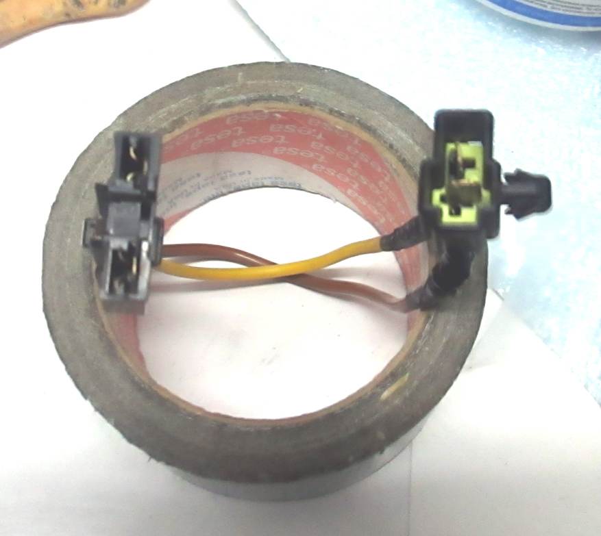

Уважаемые Форумчане!!! Если наплодил лишнюю тему, извините, попрошу наших администраторов удалить. Дело в том, что ко многим, здесь на Форуме, обращался с этим вопросом, а этой детали ни у кого нет. В каталогах он-лайн не нашёл, возможно не там и искал... В общем нужна вот эта часть проводки, она идёт к моторчику отопителя (печки) ,по моему от косы, её номер по каталогу, или артикул у продавца, или сама деталь... Всем признателен, за любую помощь в просвещении данной проблемы.

Можете не искать такой переходник, он самодельный, когда то поменяли моторчик печки, поставив его с другого авто и чтоб не резать штатную проводку сваяли такой переходник.

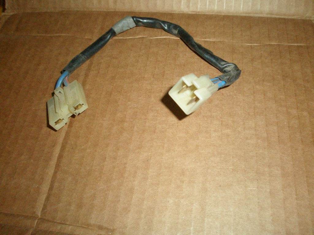

Azamat_630 писал(а): за любую помощь для Воша не видел,для Дензо
| Вложения: |
___-l1600 (1).jpg [ 107.67 КБ | Просмотров: 10751 ]

bastyndaИменно он и есть!!! А какие-то опознавательные знаки есть? Или его продаёте? Добавлено спустя 3 минуты 45 секунд:Faranos писал(а): Можете не искать такой переходник, он самодельный, когда то поменяли моторчик печки, поставив его с другого авто Саша,привет!!! Дело в том,что он очень похож на штатный,просто перегоревший от перегрузки. На счёт моторчика -он "Денсо", хотя машина больше "Бошевская",1997,рестайл. Добавлено спустя 8 минут 20 секунд:Kupr_Soft писал(а): напоминает питание вентилятора печки... Привет!!! Так оно и есть, питание вентилятора печки, стоит этот отрезок между моторчиком печки (подключается к моторчику) и по моему "косой",по крайней мере с правой стороны под бардачком пассажира в районе разъёмов идущих в правые двери. На счёт каталога, нет его там,по крайней мере пишется,что эта деталь ( то,что Вы мне указали) не применяется для моей комплектации, и она называется -термореле. А вот на рис.5 - это она. На других рисунках- его нет.,там видны провода, идущие непосредственно с щёток мотора. Не знаю, может на моторчиках БОШ подключение разъёмов другое, у меня стоял почему-то Денсо.

Azamat_630 писал(а): на моторчиках БОШ подключение разъёмов другое -доброй ночи не помню насчет подключения-крайний моторчик менял кому-то в прошлом году еще , помню что фишки Дензо и Вош разные были . Но это не на всех Тойотах -бывают и фишки и на Дензо Вошевские (вроде на Ниссанах ) -провода номера нету ,как-то не задавался этим вопросом-тупо отрезал фишку и примотал к проводке как Faranos ,даже не припаивал ,работает . -Фото прошлогоднее ,провода скорее всего нету ,но поискать могу . Он не продается (бесплатный),если найду - могу отправить за твой счет -а тупо самому сделать переходник мне кажется проще и дешевле ???

Azamat_630 писал(а): Саша,привет!!! Дело в том,что он очень похож на штатный,просто перегоревший от перегрузки. На счёт моторчика -он "Денсо", хотя машина больше "Бошевская",1997,рестайл.
Привет! Я имею ввиду что у наших машин такого переходника не было, видимо у тебя моторчик уже не родной, бошевский должен быть.

Faranos писал(а): имею ввиду что у наших машин такого переходника не было, -на праворуких похоже были , я нашел провод сегодня в гараже (прислали вместе с моторчиком с праворукой английской Карины е) ,правда одну фишка уже обрезал куда-то , но точно было две

На прулях да, были, кстати на ипсуме SXM10, значит на picnic sxm10 тоже ставили.

Azamat_630 писал(а): Именно он и есть!!! Неа не он, обрати внимание на узкий разъем, в твоем контакты расположены перпендикулярно, так же как на моторе у карины, а у bastynda на фото они параллельно расположены, склонен думать что Саша прав Faranos писал(а): он самодельный, когда то поменяли моторчик печки с другого авто видел моторы с таким разъемом, видимо Faranos писал(а): чтоб не резать штатную проводку сваяли такой переходник Вижу решение в нескольких клеммах папа-мама, похоже что от нашепрома должны подойти, куске хорошего провода и паяльнике, обжать пропаять, и вставить в твои фишки Добавлено спустя 1 минуту 47 секунд:Или еще проще, вынуть из фишки концы штатной проводки к мотору, и всунуть в широкую фишку переходника

ALEX-72 писал(а): а у bastynda на фото они параллельно расположены, Подключение моторчика Дензо бывает как с "паралельными " фишками, так и с "Т"-образными ,соответственно и шнурки бывают с разными фишками . На Карине е. Подключить одинарными проводами с клеммами на концах всего то делов 2 провода найти на разборках или самому обжать

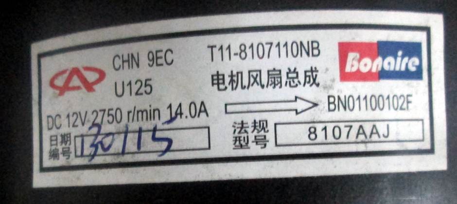

В общем выводы такие: Саша "Faranos" был прав,  и скорее всего этот разъём самодельный, так как,оказывается,стоял моторчик не родной. “Denso”, где из опознавательных знаков написано: снаружи 194000 - , внутри 704. Погуглив немного, нашлась инфа, что либо она с «Короны» ST190 ( мне кажется тогда бы она вращалась в другую сторону), либо с Митсубиси Паджеро (что больше подходит по потребляемой мощности). Проблема заключалась в том,что этот переходник очень перегревался. На моторчике Денсо контакты намного шире,что как мне кажется свидетельствует о большей потребляемой мощности. Сейчас поставил новый моторчик Chery T11-8107110 ( потребляемый ток 14 Ампер), и каково было моё удивление,что разъём из под парприза, к которому и подключался этот переходник ,встал как родной в гнездо подключения. А я ещё думал, зачем здесь сделали лишнее звено? В общем необходимость в этом разъёме отпала. Конечно можно было его и ранее использовать, или само собой сделать самому какой-то переходник, просто я стремился к доведению более-менее к штатной комплектации. И ещё, всем "bastynda" за предложенную бескорыстную помощь,"ALEX-72" за внимательность.

ALEX-72 писал(а): как мотор, болт он встал?, как работает? Встал на место как родной,без перекосов,без каких либо "доделок". С 3-мя болтами крепления "Torx" не возникло никаких проблем. Работает без нареканий, производительность хорошая, место подключения фишки не греется. По уровню шума - довольно тихо на 1-й и 2-й скорости, сравнить с оригиналом не могу, но по сравнению с тем, что стояло -тише, без "сверчков". Добавлено спустя 20 минут 27 секунд:Сергей С@ныч писал(а): От Черри Тиго говорят встаёт как родной. Да, теперь и я могу подтвердить лично на своём примере.

Azamat_630 писал(а): как родной,без перекосов,без каких либо "доделок" по сравнению с тем, что стояло -тише, без "сверчков" Вот спасибо за инфу, тоже подумываю о нем, у меня выработка на коллекторе от щеток большая, иногда начинает шелестеть не приятно, значит нужно брать
