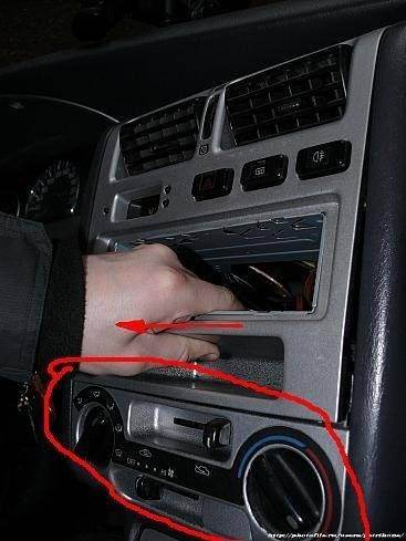

Совместимы ли блоки обведенные на фото у Карины Е и у Toyota Corona, ST190, Select Salon, 92'. У меня полетел такой блок, хочу заменить? У Coron'ы вроде там кнопки, а у меня крутилки. А как насчет внутренностей кто знает?
consol.jpg [ 34.86 КБ | Просмотров: 3942 ]
Carina E Wagon, 4A-FE LB, 95 г. Англия

Не совместимы. Во-первых, они не симметричны (приглядись к своему блоку). Во-вторых, у Карины Е там просто крутилки и тяги стросиками, а на Коронах с кнопочным управлением это является пультом. Все заслонки движутся сервоприводами по командам электронного блока управления климатом.

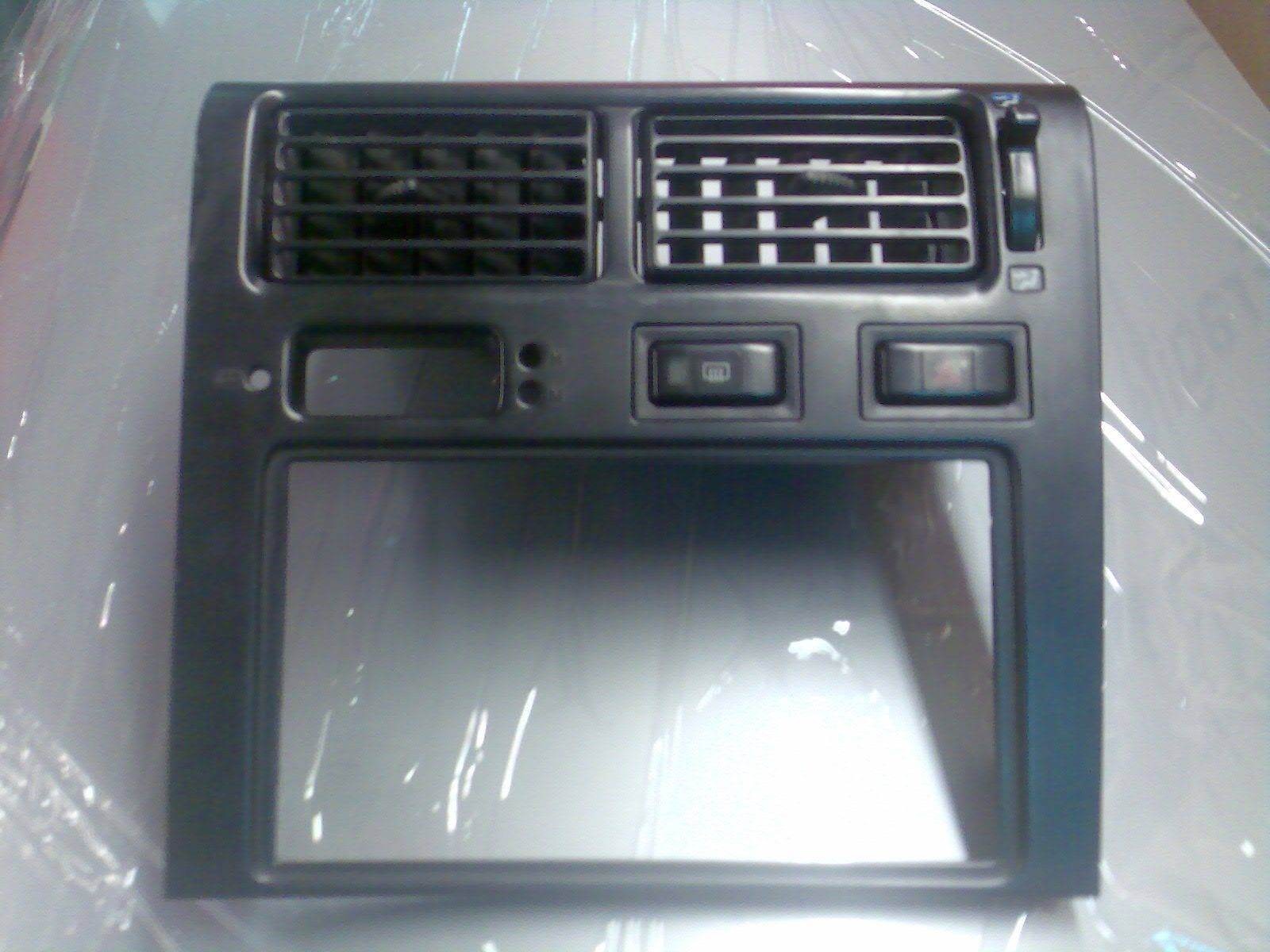

Как видно, там всего две кнопки. Кнопку задних противотуманок можно установить вместо кнопки включения кондиционера ( у кого его нет естественно). Либо немного нарастить провода и установить под приборкой, вырезав в штатной заглушке внутри по периметру отверстие для этой кнопки. А с перекрыванием заслонок надо как-то химичить, вот в мае месяце этим займусь на даче.
Ну, в общем, я так думаю........ :)

Как видно на фотках, на двухдиновой консоли рычаг перекрывания заслонок находится сбоку и механизма перекрывания в консоли нет. А на кариновской консоли рычаг посередине, и, по моему, механизм перекрывания стоит внутри консоли, но могу ошибаться, точно не помню, давно ее не снимал. В связи с этим, возможно, придется переставлять механизм перекрывания заслонок и мудрить с тягами.
Или вообще заглушить их нафихх :)

1. Разъемы с проводами одинаковые
2. да :)
3. я не заказывал, снял просто с Короны
4. Кнопки другого стандарта крепления, т.е. нужны "аварийка" и Обогрев задн. стекла" от Короны
Ну и пара фоток, сорри за качество, фотал телефоном.
С перекрыванием воздуха еще не разобрался, отложил на потом.
