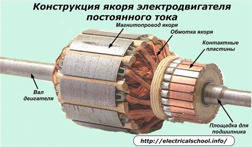

Skorpion
Разбери моторчик. Проверь приклеены ли магниты. Ещё на одно место хочу обратить внимание - контактные пластины якоря.
Машинки у нас не новые. Поэтому постепенно, при работе отходами со щёток забиваются промежутки между контактными пластинами якоря.
Поскольку мотор всё равно будет разобран, то прочисти и эти промежутки.
Я когда то столкнулся с проблемой на Окушке, дворники то еле крутили, то вообще останавливались.
Прочистил - мотору как будто попу скипидаром смазали!

Разобрал, проверил, отклеились магниты, при чем оба!
Собрал! Все работает теперь, НО... я не запомнил где мертвая точка должна быть у трапеции, и не знаю как правильно поставить, чтобы дворники не вылезали за грани(
