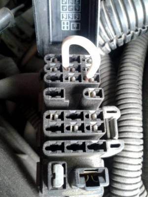

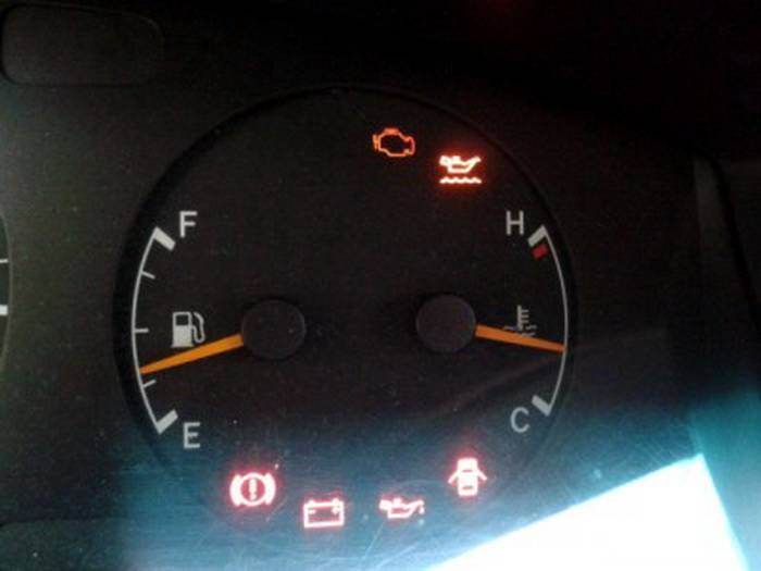

Попробовал ни чего не вышло :-facepalm-:
 Заголовок сообщения: Re: Самодиагностика Carina E
СообщениеДобавлено: Пн ноя 10, 2014 11:31 pm
Сообщения: 6117
плохо пробовал... :ts_ss:
