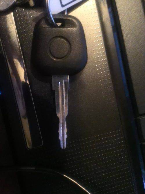

frei22rus
Добавлено: Сб мар 01, 2014 7:17 pm |
| Бригадир |
Зарегистрирован: Чт фев 28, 2013 12:02 pm Сообщения: 164 Откуда: Томск Репутация: 1 [ ? ]
вот

well
Добавлено: Сб мар 01, 2014 7:39 pm |
| Человек-легенда |

Макс55
Добавлено: Сб мар 01, 2014 7:42 pm |
| Бригадир |
Зарегистрирован: Ср окт 09, 2013 10:51 am Сообщения: 240 Откуда: Омск Репутация: 5 [ ? ]
Двигатель: 7a FE LB
frei22rus Это оригинал?
_________________ T.Carina E 95г.в АКПП 4a FE std - пострадала в схвате с Т.LC Prado и продалась. T.Carina E 96г.в АКПП 7А FE LB- подарена сестре и через год продана!
| Вернуться к началу |
frei22rus
Добавлено: Вс мар 02, 2014 7:50 am |
| Бригадир |
Макс55 Это дубликат сделанный по оригиналу... оригинал пришлось разрезать и достать чип на обходчик когда ставил сигналку
_________________ С уважением, Антон
Макс55
Добавлено: Вс мар 02, 2014 8:35 am |
| Бригадир |
Двигатель: 7a FE LB
frei22rus Понятно.У нас в городе есть такие точки-ну как простые киоски "Изготовление ключей", Домофонов и т.д,я как то случайно с этим столкнулся.Может и у вас есть что то похожее!?
