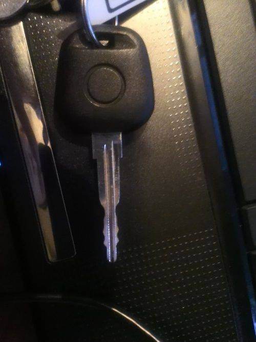

Добрый день всем! Задумался вот сделать дубликат ключа, не охота отдавать 2500 за ключ...
может кто ни будь где ни будь заказывал через интернет болванку с чипом? или просто болванку с местом под чип и чип отдельно?... на алиекспресе есть чипы но не на данный авто, подойдут они к нашему? не могу найти болванку тамже на алиекспресе, есть но они в зеркальном отражении - к замку не подойдут....
С уважением, Антон

А фото ключа есть?

Зарегистрирован: Чт фев 28, 2013 12:02 pm
Сообщения: 164
Откуда: Томск
вот

frei22rus
Это оригинал?

Макс55
Это дубликат сделанный по оригиналу... оригинал пришлось разрезать и достать чип на обходчик когда ставил сигналку
