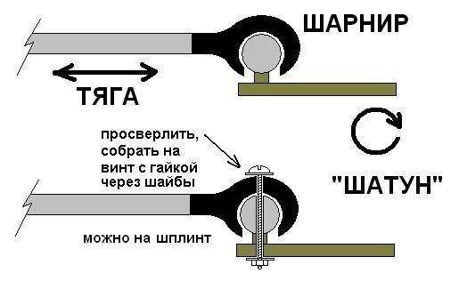

У меня за это лето такое случалось три раза при поездках в отпуск. Дороги у нас хреновые. После хорошей встряски слетает тяга дворника (уже поизносившаяся). У меня слетал тот конец, что ближе к середине. Лечится несложно. В моём случае надо было открутить крепёж левой (если стоишь перед открытым капотом, то правой) половинки пластиковой крышки, что между капотом и стеклом. Там несколько саморезов, пара пистонов, плюс пистоны под уплотнительной резинкой по переднему краю крышки. Дворник я не снимал, мне было достаточно отогнуть крышку вверх, подтянуть с помощью отвёртки слетевшую тягу поближе к себе, и, просунув руку в щель, поставить её на место.
По-хорошему, тягу с изношенными шарнирами надо бы поменять, но по свидетельствам тех, кто сталкивался с этой проблемой, тяги можно найти только на разборках, и то не всегда. Обычно продаётся вся трапеция в сборе, что накладно. Кто-то на старом форуме предлагал решить проблему по-другому,- так, как на рисунке.

Vitek, я именно так как на рисунке и делал, за небольшим исключением, я побоялся на резьбу садить, т.к. там не поступательно-возвратные движения полуосей, а именно круговые, поставить шплинт против резьбы - будет раскручиваться, по резьбе - сорвет её и раскрутится всеравно, поэтому я посадил на поксипол обыкновенный гвоздь. Скока ям уже собрал :) :) :) , всё держится.
И ещё 2 маленьких НО! Для сквозного отверстия нужно более точно выдерживать перпендикуляры в 2-х плоскостях, иначе шплинт сильно развальцует стакан с обеих сторон. Шейка кулака итак не очень толстая, а если внутри будет полой то при интенсивном использовании девайса вообще сломается, учитывая, что стакан не железо а пластик, долговечность конструкции под угрозой. Но это мои мысли...
