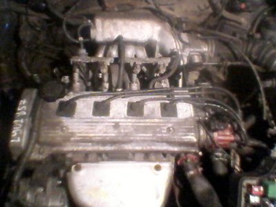

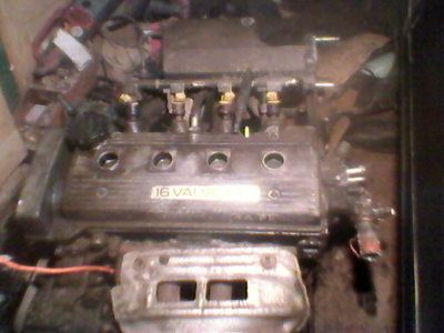

на первом фото мой родной движок на втором контракник но с родным трамблером на контракнике был с двумя разъемами и дросель переставлен с моего.извеняюсь за качество фото но более высокое не получаеется выставить. вроде видно но если что могу показать отдельные узлы.

СообщениеДобавлено: Вт ноя 20, 2012 10:20 pm
а значит датчика положения коленвала нет на маслонасосе,он в трамблере.
Детский сад, честное слово....
djrzhev69 писал(а):
ни одного лишнего датчика не осталось
разъем рядом с масляным щупом куда подсоединил???
Добавлено спустя 4 минуты 14 секунд:
Вот этот датчик стоит и подключен? http://forums.drom.ru/attachment.php?at ... 1257349390
http://forums.drom.ru/attachment.php?at ... 1257350088
