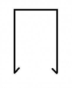

может сделать "пинцет", по типу как для предохранителей, только под размер реле,
из жести или чего нибудь подобного :du_ma_et: , туго они там сидят, и близко друг к другу,
не ухватится как следует, без приспособы может и пианист не справиться :)
шириной как реле, что то типа такого:
Пинцет.jpg [ 15.82 КБ | Просмотров: 5716 ]
