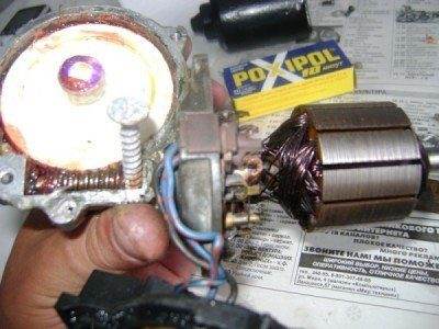

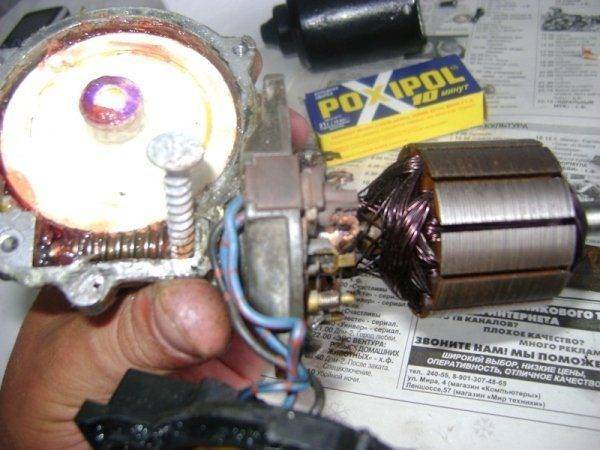

ПРОСТИТЕ, ЧТО-ТО НАМУДРИЛ С ПОРЯДКОМ. ВСЕ СНИЗУ ВВЕРХ)))) Все встало "колом".. Пришлось разбираться.
Комментарий к файлу: Разобрал
1.JPG [ 178.92 КБ | Просмотров: 15578 ]

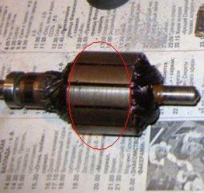

Комментарий к файлу: Оказалось, что от ржавчины отлетели магниты
2.JPG [ 150.2 КБ | Просмотров: 15561 ]

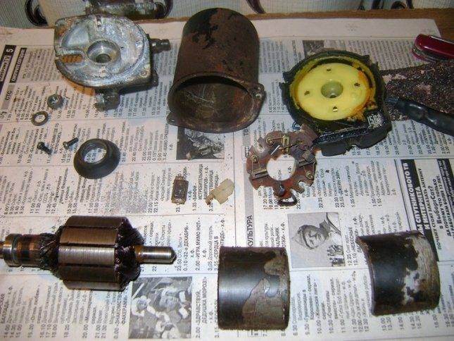

Комментарий к файлу: Тщательно очистив все это дело, магниты были посажены на клей.
3.JPG [ 141.01 КБ | Просмотров: 15566 ]

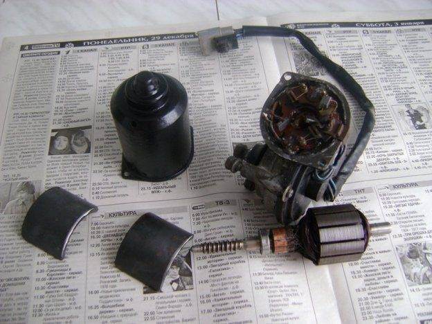

Комментарий к файлу: Зафиксировав ротор шурупом, одеваем на него корпус, чтобы ротор не выскочил из щеток
7.JPG [ 160.11 КБ | Просмотров: 15576 ]

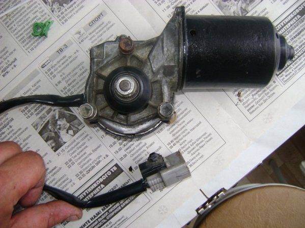

И собираем...
Я его как-то не нашел. Решил свое выкинуть...
Авось пригодиться кому

Советую обратить внимание: Магниты необходимо ставить точно на то же самое место!!! Не смещать ни по высоте, ни по углу. А то мощность пропадёт или вообще крутиться не будет.
Тоже сажал на поксипол, как обеспечивающий максимальную адгезию при минимальной толщине пленки (чтобы не цеплялось).
Успехов!

Уже 4 месяца мотаю их. Все нормально, пока на месте. А там видно будет.
KonstantinR
По окружности ставил куда угодно, а вот глубже или ближе к краю и расстояние между магнитами нужно ставить точно!

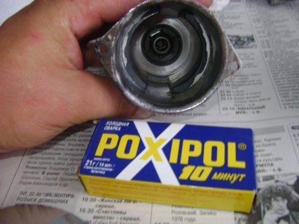

Автору темы и всем тем, кто проделывал эту процедуру:
Подскажите плиз, а то по фото не видно, на какую глубину сажать магниты? Я думал до упора в корпусе нужно... но если они должны стоять симметрично якорю , то получается НЕ до упора :!:
магниты должны быть на уровне магнитопровода ротора. смотри рисунок

Способ работает:)))) только щеток осталось ненадолго наверное... скорость дворников поразила :twisted:
Магниты посадил до упора в стакане на двухкомпонентный эпоксидный клей для металла... остальное как и писали выше
