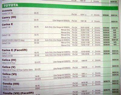

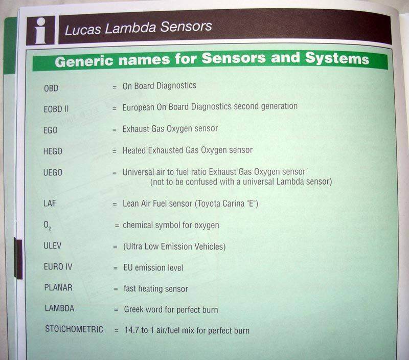

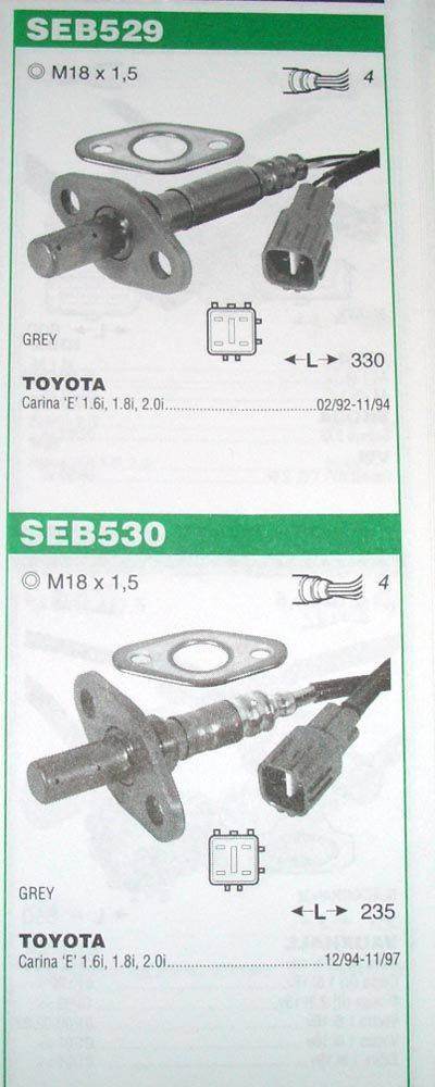

К вопросу об эксклюзивности.
Оригинальный каталог Lucas :shock: Вообще я думал, что кто-то ещё эти датчики использует, Suzuki на пример на своих "бедных" движках...
Является ли DOX-0250 полной заменой DOX-0251? У меня есть доступ к б/у в Новосибирске (там только 0250) и Минске (там оба) - существенная разница в цене .
Комментарий к файлу: Расшифровка аббревиатур
CIMG00.jpg [ 113.7 КБ | Просмотров: 20771 ]
Комментарий к файлу: Флянцы на АКПП отдельно
CIMG01.jpg [ 142.01 КБ | Просмотров: 20771 ]
Комментарий к файлу: Вот здесь вопрос...
CIMG02.jpg [ 84.14 КБ | Просмотров: 20771 ]

СообщениеДобавлено: Сб янв 26, 2013 5:15 pm
Блин, ну баян же. Они отличаются только длиной провода.
СообщениеДобавлено: Сб янв 26, 2013 5:48 pm
Сообщения: 590
Машина: toyota RAV-4
Двигатель: 1AZ-FE
Виктор77
Год назад я занимался этим вопросом: 0250 на 4ф, а 0251 на 7ф. Вместо 0250 можно ставить 0251, а наоборот нельзя. Хотите верте, хотите нет, это факт.
СообщениеДобавлено: Сб янв 26, 2013 5:50 pm
Можно подробнее?
СообщениеДобавлено: Сб янв 26, 2013 8:39 pm
Зарегистрирован: Вс ноя 18, 2012 5:28 pm
Сообщения: 125
Откуда: г. Полевской, Сведловской области
Действительно поподробнее бы :pro-fes-sor:
