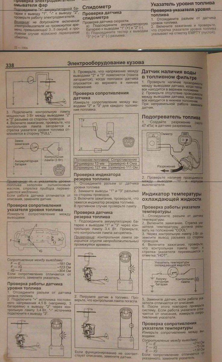

Если ты говориш что сопротивление меняется при измерении плавно, то скорее всего сам реостат рабочий. А вообще отрегулируй по книге положение поплавка. Когда я на своей короне замерял (у меня датчик стоит отчегото второго поколения - как на короне премио), то вверху у меня было 4ом, а внизу 111ом, как в букваре. Стрелка с покупки погоду показывала, уходила далеко вниз - сейчас поточнее показывает полный и пустой бак, а вот в промежутке идет с разгоном вниз (на первых 100км вообще как вкопанная стоит). Но эта болезнь, на сколько я знаю у них поголовная. P.S. На счет мультитроникса - правильно показывать остаток топлива при считывании с ЭБУ, он не будет, и не настроиш, даже метод тарировочный не помогает. Спасет только расчетный бак, но вводить каждый раз цыферки на заправке мне лень - я забил на это.
Кто нить может отсканировать книгу (один раздел ) как регулируется положение поплавка? Буду весьма признателен....
3S-FE 2.0 Япония 93
Личный интерес нарушает любую аксиому
СообщениеДобавлено: Вт май 31, 2011 7:15 pm
Сообщения: 1266
Репутация: 75 [ ? ]
Машина: Honda CR-V RD1
Двигатель: B20Z2
хозяин
Держи! Пора бы скачать литературу ужЕ... :)
11.jpg [ 339.78 КБ | Просмотров: 28673 ]

армен писал(а):
электрикам вопрос: датчик уровня работает не правильно. при погружении в бензин показывает пустой(лампа не загорается ) . вытащив его с бака датчик показывает верно. что это за хрень ?
проверь по книге правильность положения поплавка.
