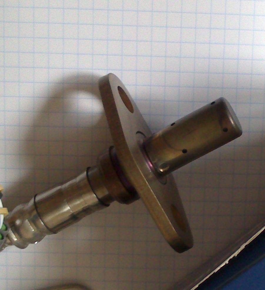

Недавно загорелся в моей красавице ЧЕК (выдало ошибку 21). Начал искать решение проблемы на просторах инета, увидев ценник экзиста ОЧЕНЬ СИЛЬНО О...Л!!! от 10 до 16 рублей за оригинал!! Решил поискать за бугром, и о ЧУДО!! LAMBDASONDE TOYOTA CARINA T19 1.6 89463-29045 Neu всего за 64 еврика с доставкой (http://www.ebay.com/itm/250903067963?ssPageName=STRK:MEWNX:IT&_trksid=p3984.m1497.l2649) Обрадовался, заказал)) Ждал не долго всего 18 дней! Но радость была не долгой... Распечатав коробку увидел это, еще и с непонятным номером на борту 17241644, хотя на коробке 89463-29045:
Сняв свой датчик увидел бортовой номер: 89463-20060 и выглядит он вот так и по размерам мой старый больше:
Ставить не решился что бы была возможность отправить обратно
Подскажите Люди Добрые!! Меня опрокинули потомки немецко-фашистских оккупантов :rugaet-sja: :-pulemet-: ? Или это какой то новый образец датчика? :s_o_s: :spasibo--:
Carina E (хатчбэк) 94 гв;4A-FE 1,6 л; МКПП

А у тебя двигатель то какой?ЛБ или СТД?
 Заголовок сообщения: Re: Датчик обеднённой смеси 89463-29045
СообщениеДобавлено: Ср авг 14, 2013 11:54 pm
Сообщения: 1793
Откуда: Казань - 16rus
похоже на обман? обычный датчик ?
Пожарник, человек расстроился- очевидно ЛБ
многодырочный- лямбда зонд
редкодырочный- датчик обедненки

Насколько я понял то ЛБ, а по номеру старого датчика можно узнать?
СообщениеДобавлено: Чт авг 15, 2013 12:00 am
Сообщения: 2026
Машина: Сarina E Wagon
ado11
а фотки мотора можешь скинуть?
Так то DOX0250,0251 стоят около 5ти рублей
И в профиле добавь город откуда ты

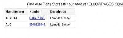

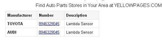

Комментарий к файлу: ничего не напоминает ?
00.jpg [ 15.59 КБ | Просмотров: 17044 ]
ado11 писал(а):
Вот нашел что мне прислали: Vemo V70-76-0003
это жулики.Юридически-придраться не к чему.Те,кто продают бедные датчики,обязательно указывают "либерн".Этот дачтик от бмв-ауди скорее всего.
-Те,кто честно работает,дают фото с номером,а если поросить-то и размеры и цветhttp:/ :ne_vi_del:

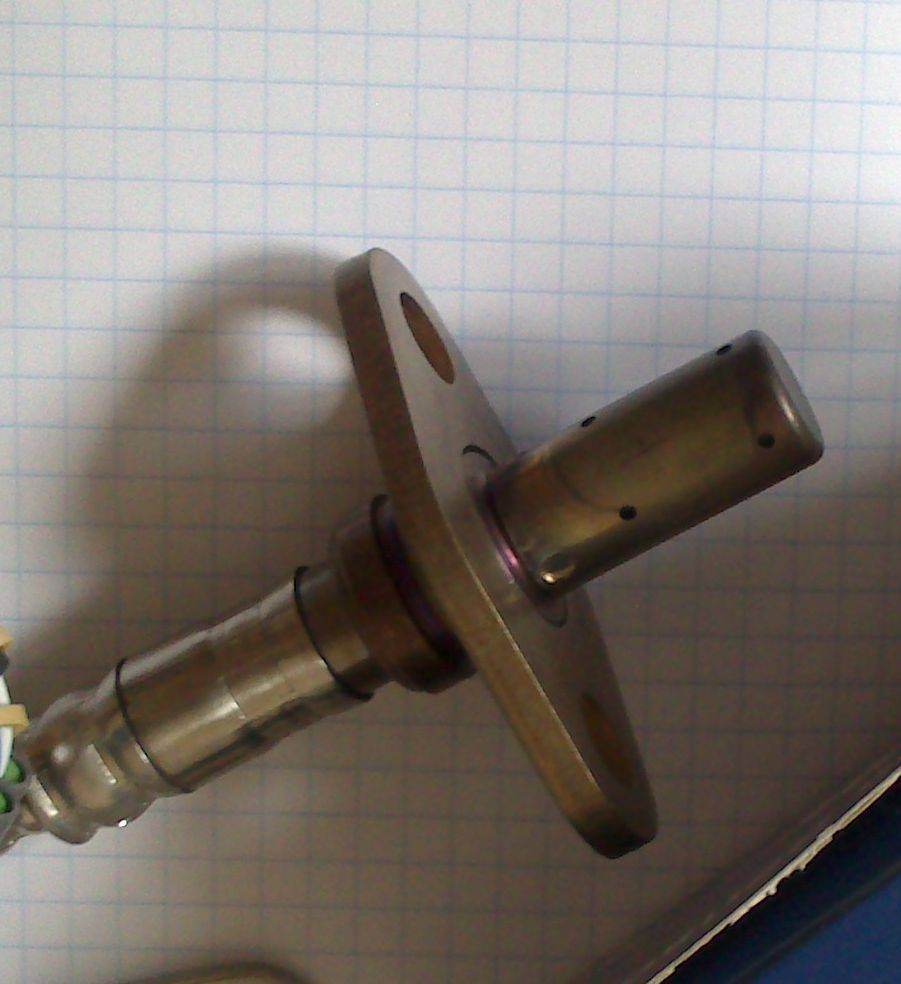

Вот, тоже купил как Denco Dox0251, какие-то сомнения, тот-ли это датчик?
Двигатель 7А LB ...
DSC_0533.jpg [ 80.24 КБ | Просмотров: 17009 ]

с сылки карбонуса лямбда зонд, а не датчик обедненной смеси.
датчик для ЛБ двигателя!

dox-0251 (dox-0250). Это оригинал без штампика TOYOTA + part number на корпусе датчика.
На фото мой родной - артикул виден, и новый dox-0251. Датчики внешне полностью одинаковы.
У меня в БЖ на Д2 погляди тему про замену датчика - там фото все кликабельны.
